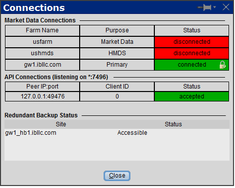

發表於 14-4-8 22:10 | 顯示全部樓層 |閱讀模式
我今天在圖書館用iTaiwan無線網路連TWS,可正常登入
但右下角數據亮紅燈,所以沒有realtime的報價,但可正常下單
(應該不是IB的問題,我去圖書館前跟回家之後報價都是正常的,就在使用iTaiwan這段時間約30分鐘異常)
請問這問題有辦法排除嗎?

再用一次iTaiwan還是不行
可能是iTaiwan鎖了某些port剛好是連接數據所使用的?
 樓主| 發表於 14-4-11 11:17 | 顯示全部樓層
昨天試了7-11的wifi可以正常連接
