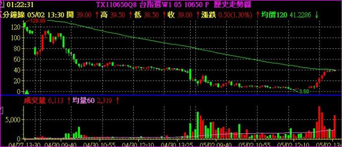

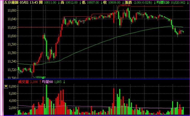

發表於 18-5-3 12:10 | 顯示全部樓層
關於OP的買方交易        我提出兩個圖        來輔助說明甚麼叫做OP買方
