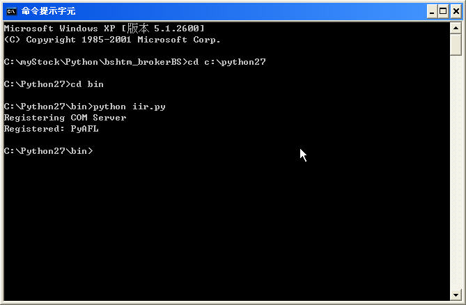

1)下載Python-AFL設置並將其解壓縮
2)複製文件iir.py到\ \ python2.7 \ \ BIN \\ folder中。並用命令執行該文件的python iir.py如下圖所示
