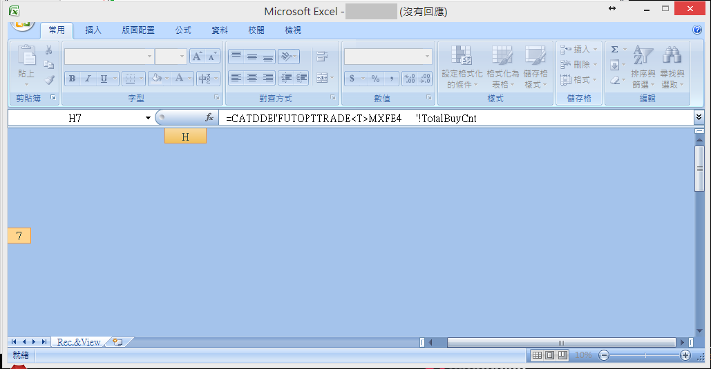

之前朋友做了一個Excel(2007)檔案
用來接收永豐e-Leader的DDE
接收台指期等相關Ticks資料
並有寫巨集去設定儲存這些接收進來的資料
目前在桌機上正常使用中(Win7-x64)
幾天前
因狀況所需而購入一台筆電(Win8)
於是把該Excel檔複製到筆電裡(同時也安裝了e-Leader及憑證)
但開啟以後卻無法更新資料(停留在複製檔案那天的收盤資料)
我照著桌機上Excel的設定也無用

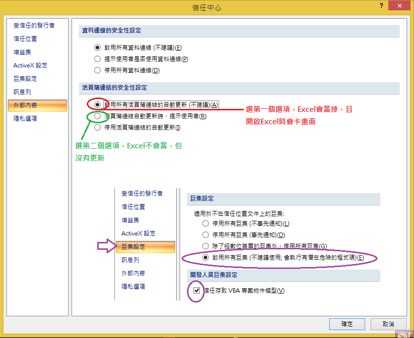

其中「Excel選項」的「信任中心」裡有個選項:
【活頁簿連結的安全性設定】
我選第一個「啟用所有活頁簿連結的自動更新」,然後開啟Excel時就會當(畫面卡住,如附圖)
我選第二個「活頁簿連結自動更新時,提示使用者」,就可以開啟Excel,但資料還是停在前幾日,並沒有更新
請問有人知道如何解決嗎?
謝謝指導~~

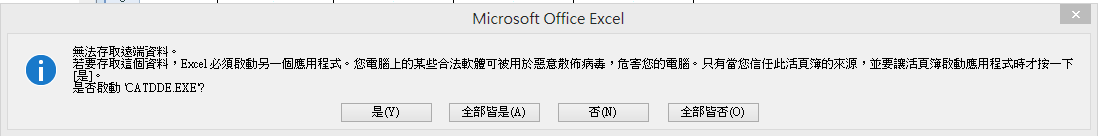

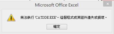

4.關閉前述Excel,重新開啟朋友寫的Excel巨集,出現:
然後按下「全部皆是」後出現:
請問有解嗎?
