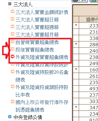

左側選單下幾列有"各別法人"的日報,時間從 89 年開始
cukie + 2 太強了
heavenweaver + 2 感謝分享
 樓主| 發表於 14-3-22 14:50 | 顯示全部樓層
acerman 發表於 14-3-22 05:47
謝謝您提供的資料,我還真的腦筋一時糊塗沒轉過來。

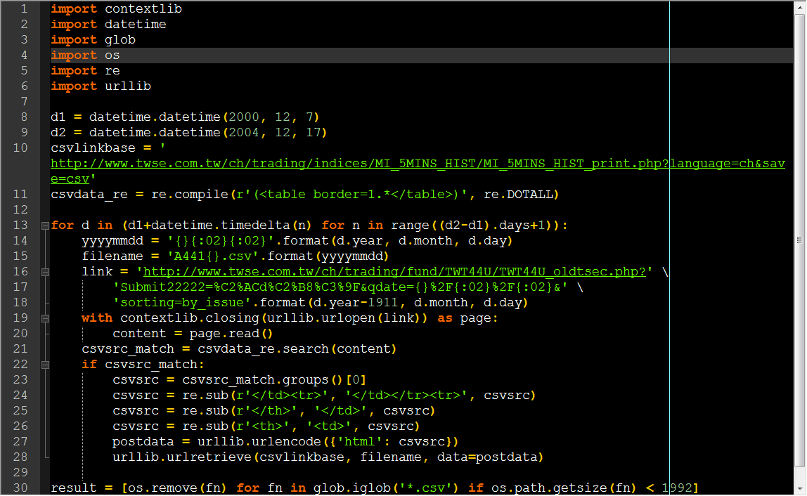

延續9樓的討論,如果不想自己parse html to csv,可以借助證交所的兩個網址
http://www.twse.com.tw/ch/trading/indices/MI_5MINS_HIST/MI_5MINS_HIST_print.php?language=ch&save=csv
http://www.twse.com.tw/ch/trading/exchange/TWT93U/TWT93U_print.php?language=ch&save=csv
用POST方式提交html="<table>............</table>",只要提交的html字串符合某種格式,上述網址就會轉出csv。
格式大概是(div可有可無)
<table ......>
        <tr ......><td ......><div ......>text</div></td></tr>
        <tr ......>
                <td ......>text</td>
        </tr>
        <tr ......>
        </tr>
</table>
以投信買賣超彙總表        http://www.twse.com.tw/ch/trading/fund/TWT44U/TWT44U.php        為例,程式如下:
結果就是        http://www.coco-in.net/thread-32115-1-1.html        1樓的        TWT44U-20001207-20131231.7z        裡的        20001207至20041216        部份

感謝您提供這麼詳盡的說明,老實說第9樓的(3)我真沒看懂,有你的後續說明才知道原來是讀進來後經過包裝及編碼,再post給那兩個網址輸出 CSV。曾看過TWSE的網頁是透過java來輸出csv table,沒想到python也可以透過網頁現有的功能來自行輸出CSV,真是佩服您!
