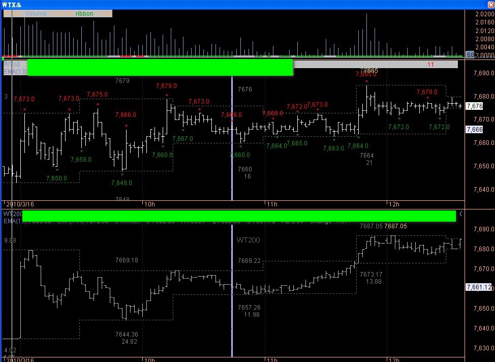

發表於 10-4-12 19:20 | 顯示全部樓層
本帖最後由 我愛紅茶 於 10-4-12 07:49 PM 編輯
不懂意思
這不是我的東西,這是別人的東西
貼出來看是不是這種的意思

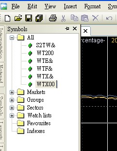

發表於 10-4-12 19:31 | 顯示全部樓層
我是開康和的軟體
如果你要用其他券商的
要先確認其他券商的DDE名稱
我後來都用王子軟體確認比較快了
不然還要用EXCEL去抓DDE名稱@@~太複雜了~我只是和笨方法=  ="
要先從這邊新增DDE
要先從這邊新增DDE
新增後會這樣
新增後會這樣

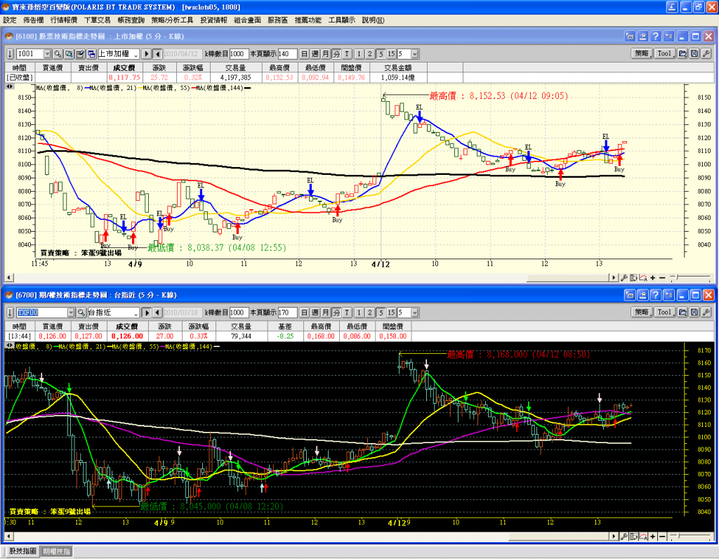

本帖最後由 賴皮小豬 於 10-4-12 10:46 PM 編輯
問一下有點白目的問題.
請問.現在免費軟體那麼多.幹麻把自己搞那麼累ㄚ.
jj0515cakelai 發表於 10-4-12 16:57
    像這樣分割嗎?
