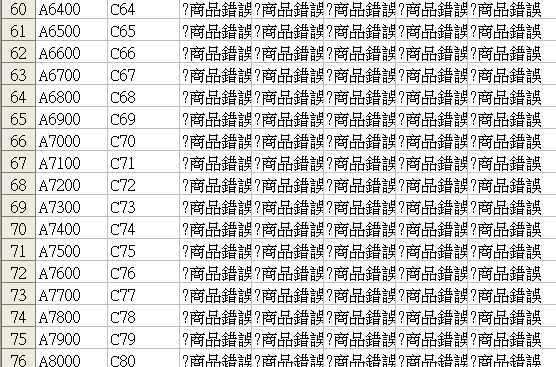

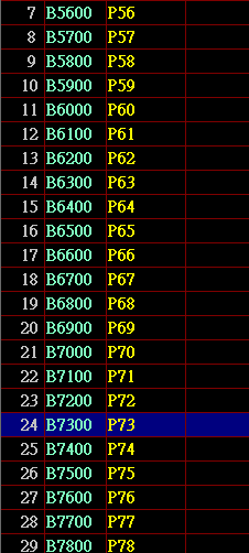

 樓主| 發表於 14-3-20 07:39 | 顯示全部樓層
想問的是 有沒有人實際接通 選擇權商品 因為他的DDE 欄位跟期貨DDE欄位的不太一樣

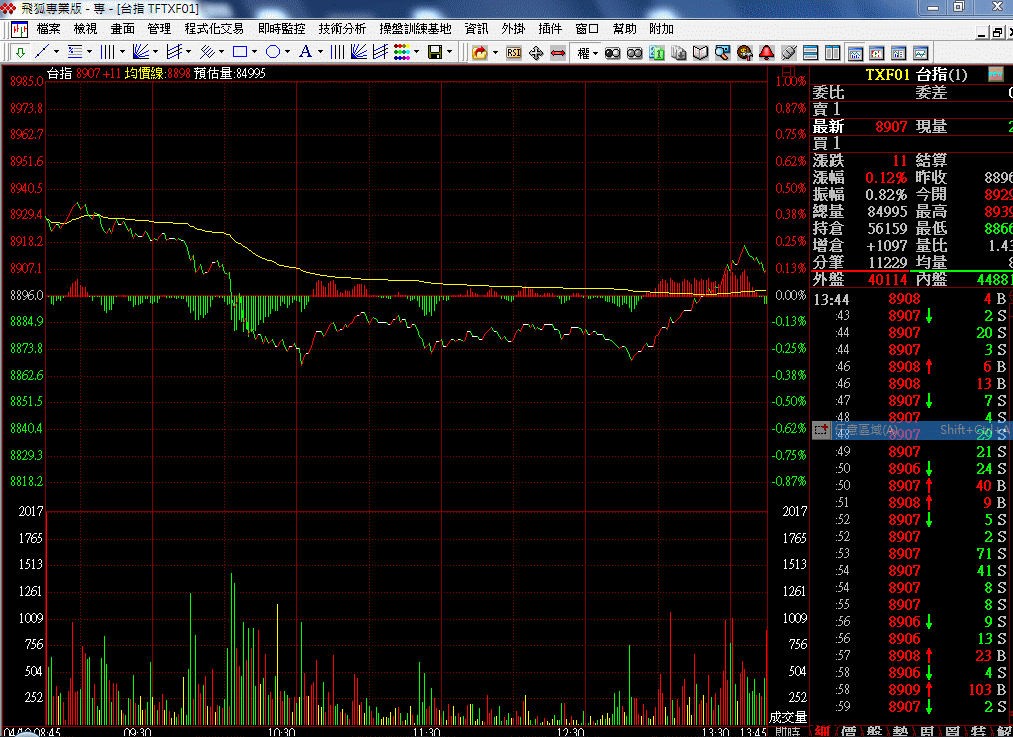

發表於 14-3-21 14:21 | 顯示全部樓層

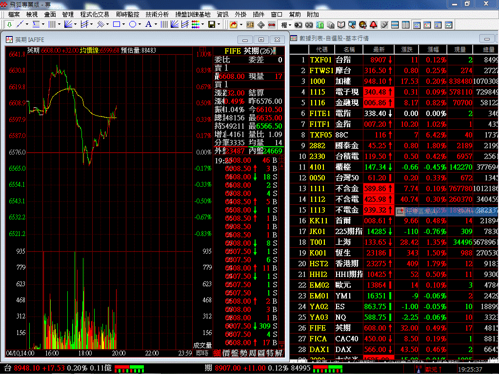

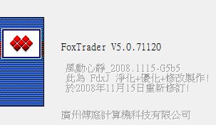

發表於 14-3-22 11:13 | 顯示全部樓層
好強~選擇權也有耶~是奇狐嗎?連外期港期..都有耶...可以同時開起嗎?是不是要兩台電腦阿?太多問題要問了....

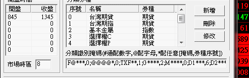

發表於 14-4-10 19:42 | 顯示全部樓層

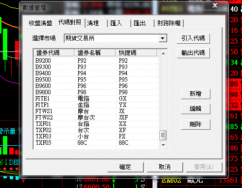

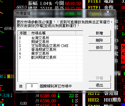

本帖最後由 海傑王 於 14-4-10 20:35 編輯
注意飛狐市場管理設定
你編輯代碼必須應對非湖分類識別碼先由代碼對照編輯看看
了解飛狐你要幾個市場都可以

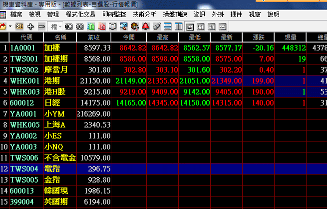

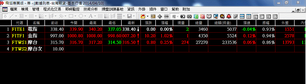

發表於 14-4-10 19:50 | 顯示全部樓層
本帖最後由 海傑王 於 14-4-10 20:37 編輯
這個供你作參考代碼.名稱可以自編DDE公式須按造看盤軟體提供去製作 TWSTKDRV.rar (1.75 KB, 下載次數: 528)
這是典金陵DDE公式

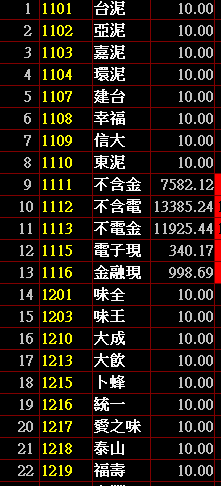

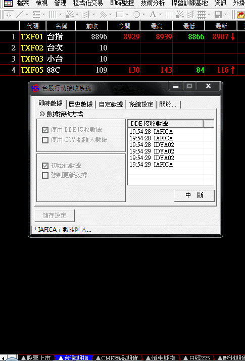

發表於 14-4-10 19:57 | 顯示全部樓層
本帖最後由 海傑王 於 14-4-10 20:07 編輯
以前使用0.92盤中都會死當經過這幾天測試把類股指數編到股票理就OK了
發表於 14-4-11 10:14 | 顯示全部樓層
在這謝謝海傑王~剛剛試了一下..數據有出現耶...以前都只有台指期有數據..用了您的ini,數據都出現了(香港恆生未出現應該是還未開外期戶).謝謝您...太強了海傑王...給個讚!
