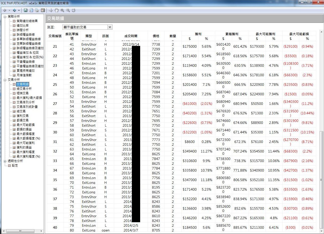

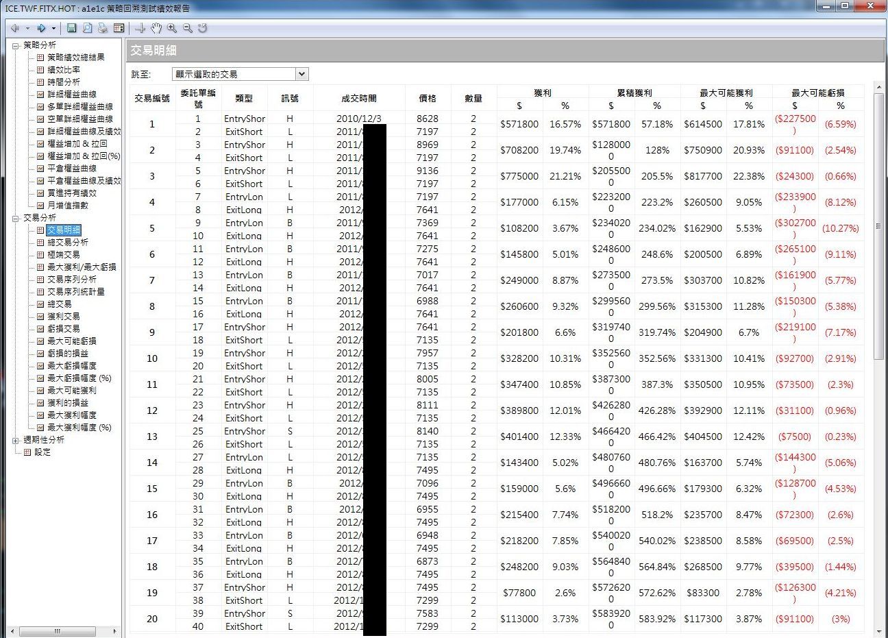

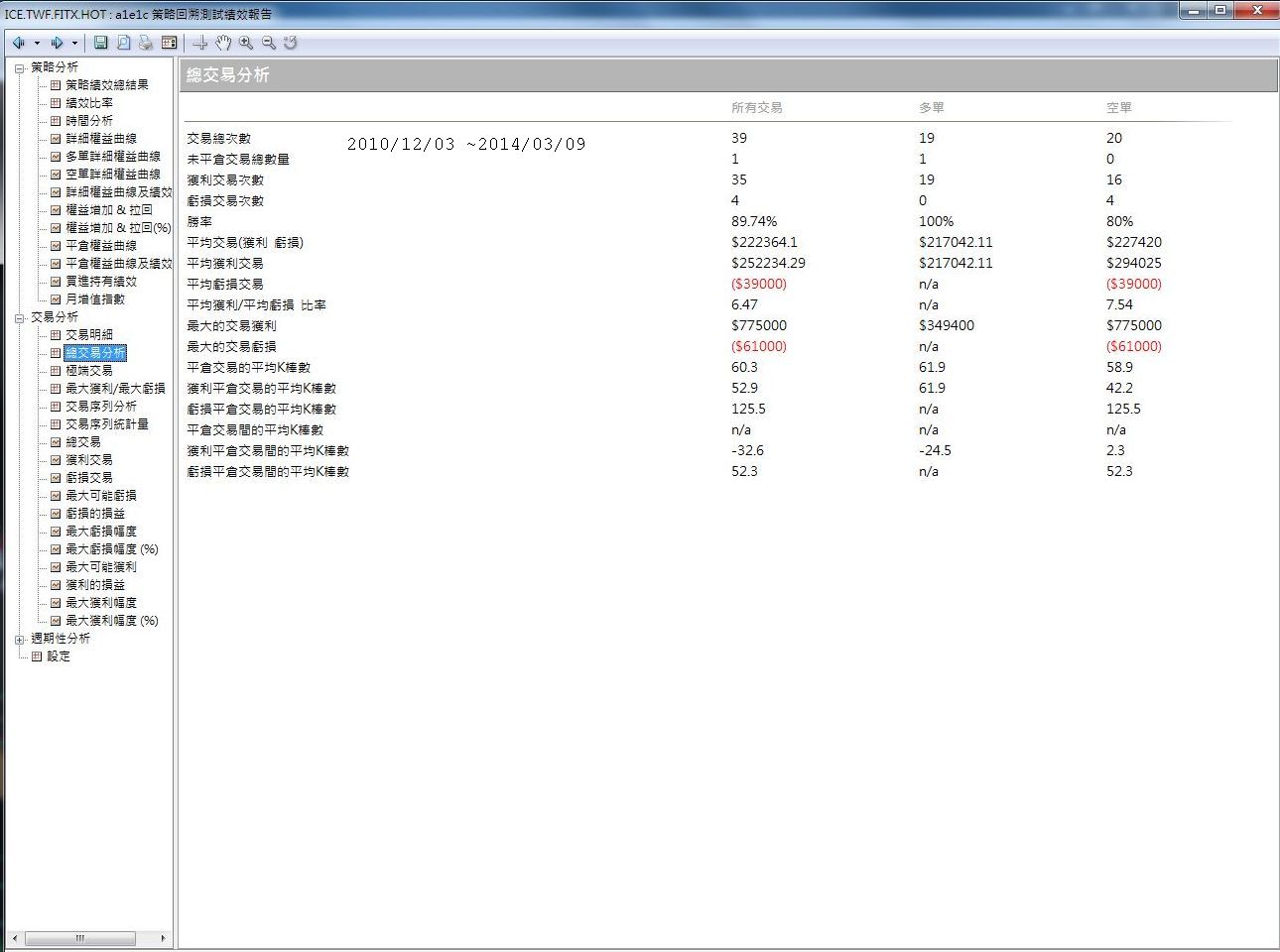

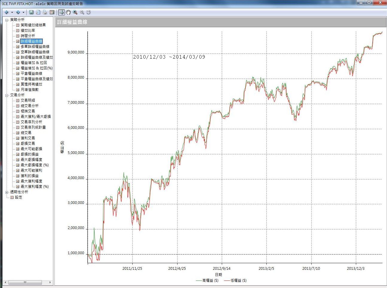

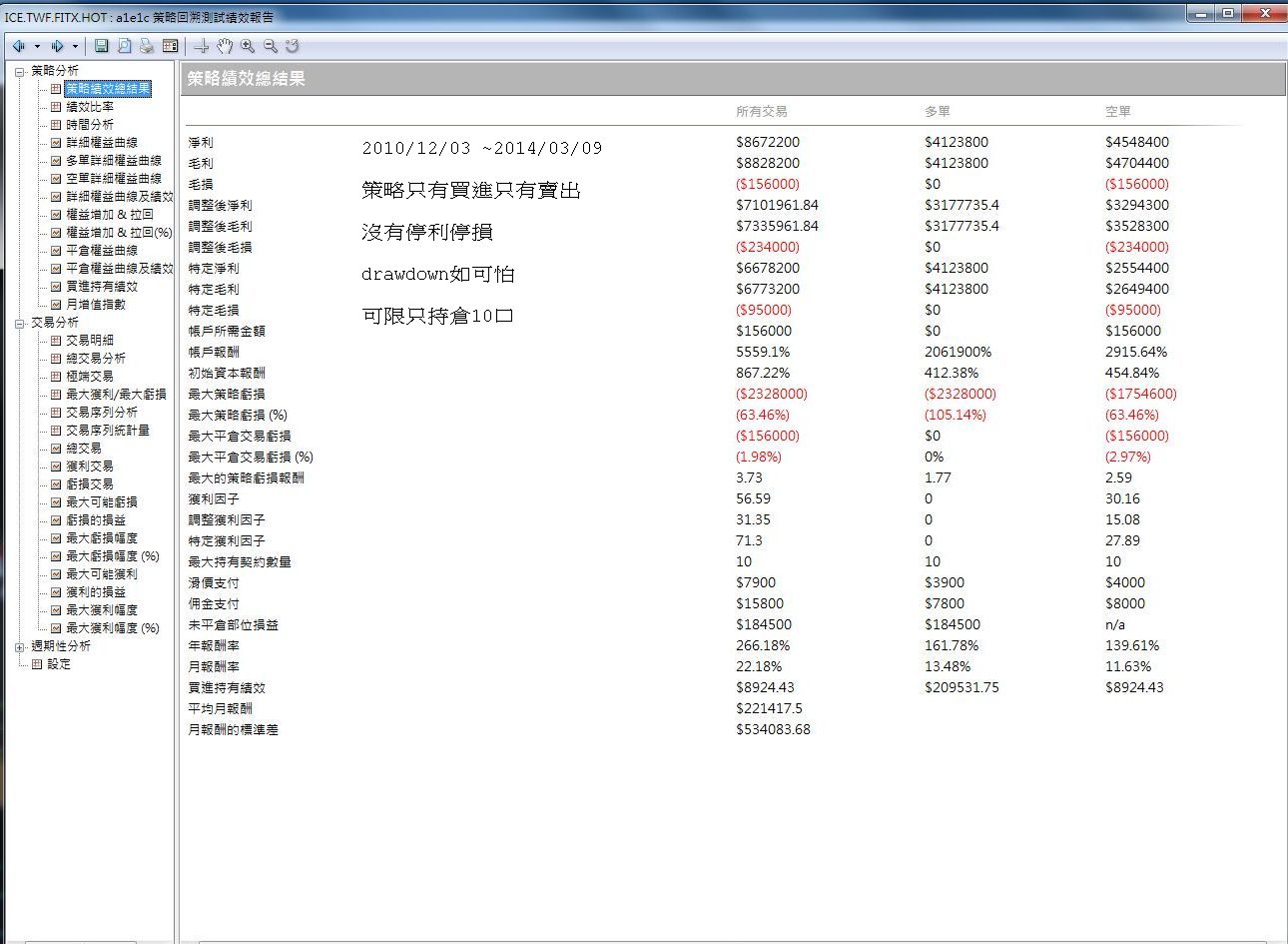

兩口單帳戶所需金額才15萬~那50萬就可以做了~換算起來報酬率很驚人..不過實際要成交的到滑價在平均兩點內才可以實單..
發表於 14-3-10 10:17 | 顯示全部樓層
沒看到你寫無停損單~以上所講的不適用..
發表於 14-3-15 12:34 | 顯示全部樓層
不停損的話,不用搞策略
發表於 14-3-15 14:16 | 顯示全部樓層
將此策略從2000年開始跑到现在,看看績效如何?不可改變参數。

獲利因子,PF=56?
我從沒看過這麼高的PF,PF56的意思是平均每輸一點換來的是未來贏56點。如果這是真的,那麼這是一個足以改變市場生態的策略(錢都被這策略賺光了市場生態當然就會改變)。
同樣的,勝率也都高於80%,總之這有點高的太不真實了。
發表於 14-3-16 16:38 | 顯示全部樓層
交次總次數低了點,僅供參考吧?
