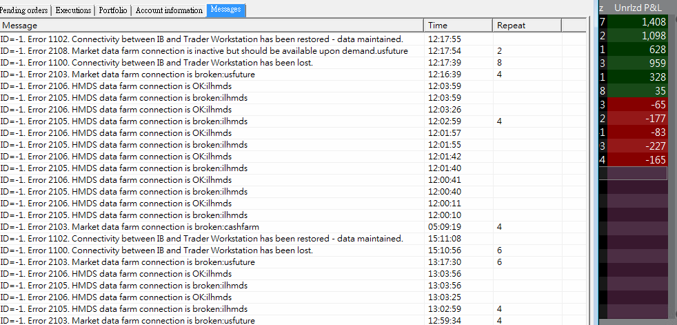

Hi,
小弟這邊分享一下
IB 會固定時間清盤,夏令時間是(台灣時間) 12:17 分左右
冬令時間是(台灣時間) 13:17 分左右
小弟是以 AB 提供的 IB controller 紀錄來看的
圖中是從昨天開始到現在小弟發文時間 (08:54pm)
連線狀況都算很穩定~~
而報價小弟是用 eSignal
目前還未遇到過下單下不出去的問題
參考看看了~
