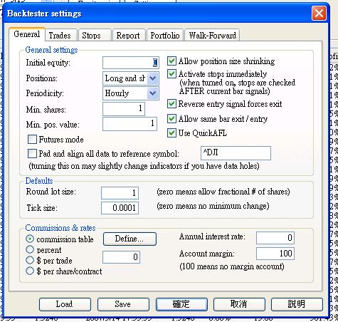

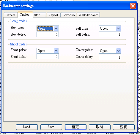

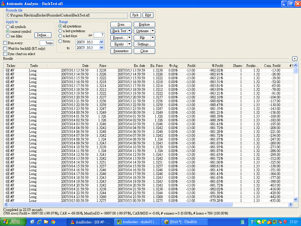

我自己跑出來的結果如下
setting 設定如下
而我用之前的測試範例是正常
因此應該是程式上的問題

還請各位先進幫忙解答
1.為何回測結果只有多單而沒有空單
2.
測試範例中並沒有迴圈
但在回測時會從頭到尾一根根的K棒去計算
然後以多空平倉的條件去啓動
那在我自己寫的有迴圈狀況下是怎麼運行的?
每次K棒都會進for 迴圈去計算?
如此的話如果有100根K棒
那BarCount = 100
不就要跑 100 X 100 次
這應該不可能
還是會先將迴圈外的變數依每根K棒先計算過
最後進迴圈內跑一次迴圈做計算與判斷多空平倉的條件?
