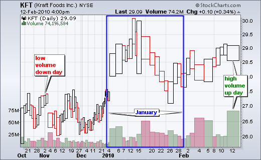

請問是這個嗎?Equivolume
剛才找一下,寶來孫悟空沒有
等量線 EquiVolume 使用方法
等量線把成交量表示為蠟燭的寬度。因此,一個寬的蠟燭表示大的成交量。
當股價由跌反轉為漲時,通常會出現大的成交量。因此出現較寬的蠟燭,如果股價漲幅較大,蠟燭將又寬又長。當天買賣的炒股者可以抓住這種機會炒作。
當漲勢快要結束時,由於動量的減小而導致短的蠟燭,由於較多的股民開始賣出股票,成交量較大,蠟燭將變寬,所以短而寬的蠟燭 表示趨勢將結束.
狹窄的蠟燭線表示趨勢還會繼續。

 樓主| 發表於 10-4-10 21:32 | 顯示全部樓層
請問是這個嗎?Equivolume
剛才找一下,寶來孫悟空沒有
等量線 EquiVolume 使用方法
等量線把成交量表 ...
綠茶妹 發表於 10-4-10 09:13 PM
這應該是量燭線,等量線好像是把設定好的一個固定成交量,畫出一根K線來
請教一下您的圖是用甚麼軟體畫的呢?
發表於 10-4-10 21:42 | 顯示全部樓層
回復 6# ding13257
    嗯~~了解..用同等成交量來切K線。上圖是抓的。請問英文名稱是什麼嗎?
發表於 10-4-10 21:46 | 顯示全部樓層
這應該是量燭線,等量線好像是把來
請教一下您的圖是用甚麼軟體畫的呢? ...
ding13257 發表於 10-4-10 09:32 PM
"設定好的一個固定成交量,畫出一根K線"

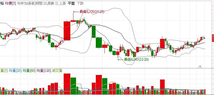

發表於 10-4-11 08:13 | 顯示全部樓層
回復 1# ding13257
