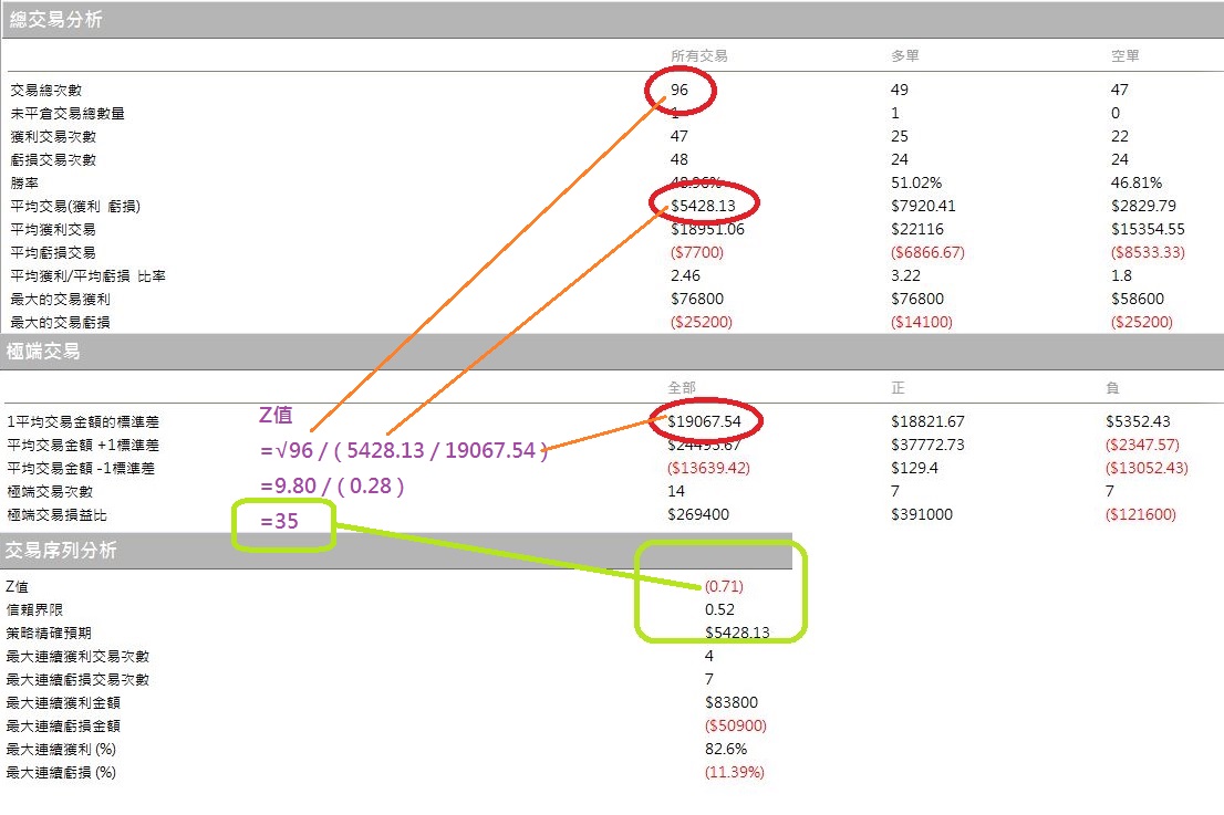

發表於 14-3-3 21:39 | 顯示全部樓層
按照樓上提供的公式:
Z Score = 平方根 (交易次數) * ( 每次交易平均獲利金額 / 獲利金額的標準差 )
我算出來的結果和MultiCharts的Z值也差很多
到底怎樣才是正確的呢?
又應該怎樣解讀呢?

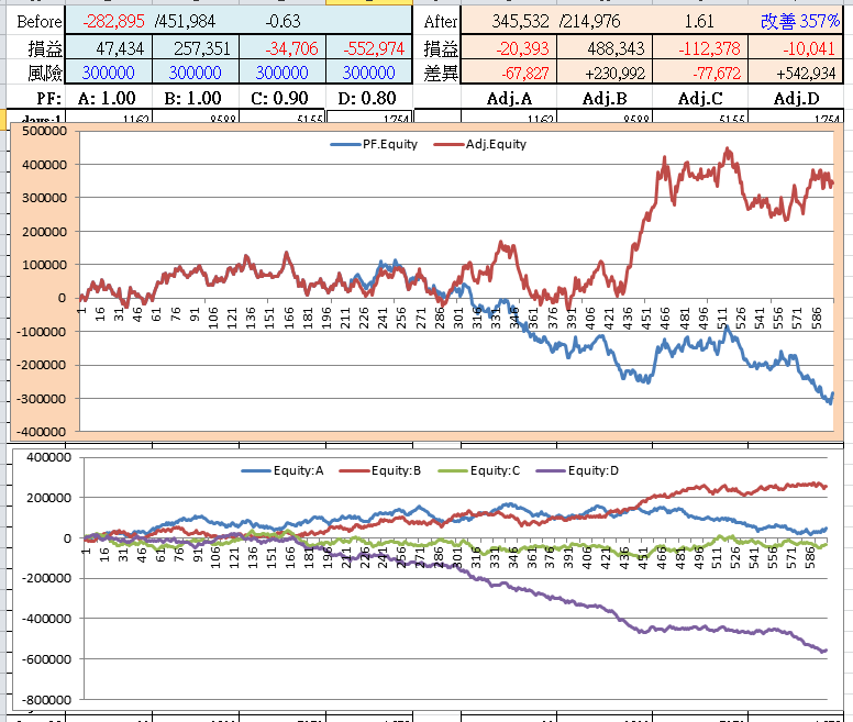

以多策略或是多圖表來形成交易事業是我唯一的出路。但即使多策略或是多圖表,我們依然很難避免某張圖表哪天發生很大 DrawDown 的出現,如果你深信你的策略(圖表)不會有這個問題,那是個人信仰了。
而我既然認定了我的策略一定會發生很大DrawDown的狀況,對我來說,管理這個現象的發生就成了比策略是否有沒有 over fitting 更重要的事了。我永遠無法預期我的策略開發完成上線後的走勢,但某些狀況的發生過程是可以管理的。
即使是具有強健本質的交易策略,都有可能在某段日子某個商品上發生狀況很糟的損益,甚至對吃掉組合中其他圖表的獲利,這無關策略本身是否依然有效,因為同一個策略在其他商品還有在獲利甚至是績效創新高。但現實卻很可能是:我的帳戶整體就是虧損了,更可能是很大的虧損。但這通常不會是一次性的發生,而會是個漸進發生的過程。
我強調,如果你認為你的交易策略不會發生這種狀況,那就不需要處理。我們總以為自己能找到市場的真理(或非常接近),但那是事實,還是自我感覺良好?也許只是慘劇還沒發生而已。
賭神咖啡客 + 2 感謝分享

發表於 14-3-9 23:08 | 顯示全部樓層
賭神咖啡客 發表於 14-3-9 20:32
上述我比較認同阿政的觀點
不可能一招策略打天下,大小商品全通吃,如果這樣,那用固定的交易邏輯去殺很隨 ...
您參考看看,MDD並非不可控制
