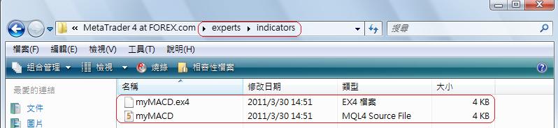

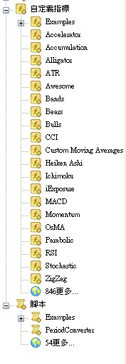

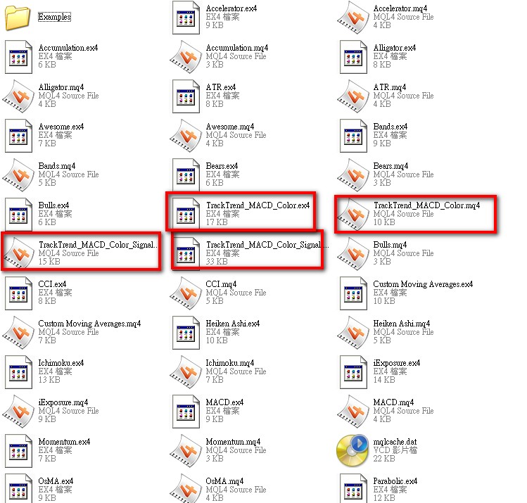

不太了解你的意思耶。照我上面的圖一跟圖二的畫面看起來可能有錯嗎。

把.ex4和.mq4 一起放在mt4\experts\indicators 目錄中

你看一下你的 mt4 版本m, 是不是新版 600 ?
如果是。  EA 要放在不同的目錄了
http://morriswang.pixnet.net/blog/post/172927323-mt4%E5%8D%87%E7%BA%A7%E5%88%B0build600%E4%BA%86
發表於 14-2-23 21:08 | 顯示全部樓層
\\Program Files\MetaTrader 4\MQL4\Indicators
注意你要放到\MQL4\Indicators\
應該是被強制到新版

感謝,感恩。
 樓主| 發表於 14-2-23 21:28 | 顯示全部樓層
靈光波動 發表於 14-2-23 21:08
謝謝,有人告之。已找出最終就是這個原因。感恩。
