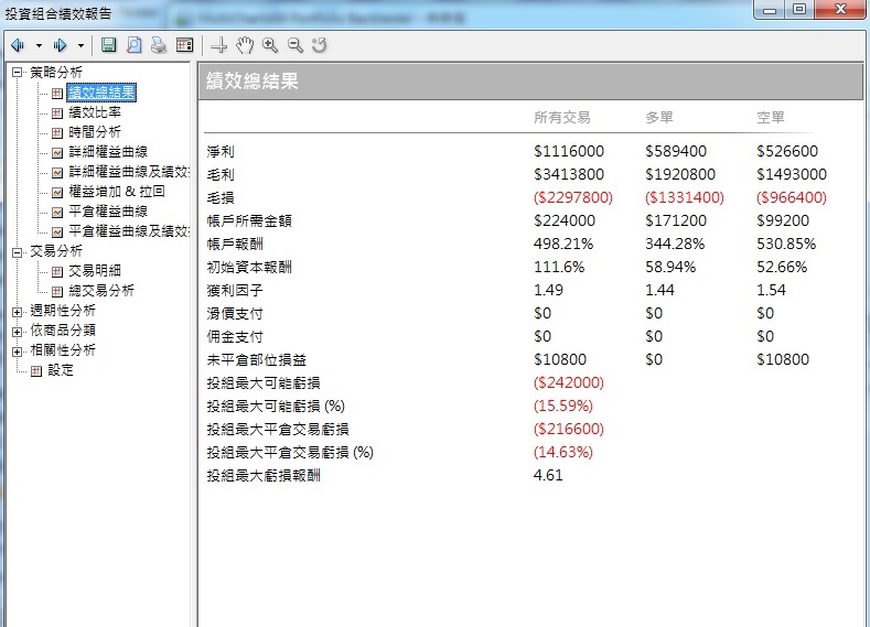

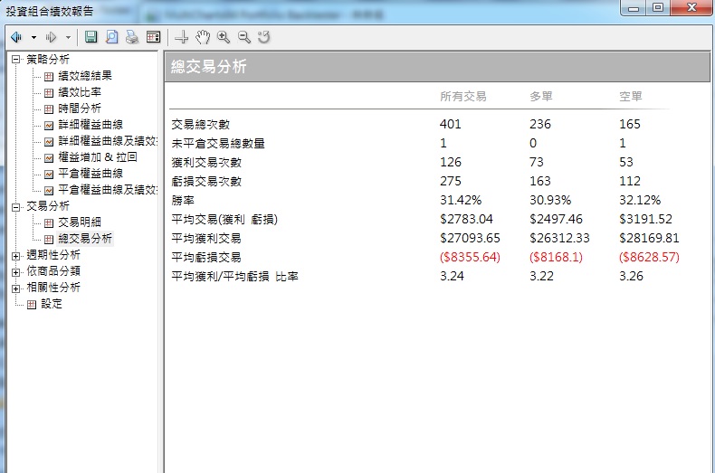

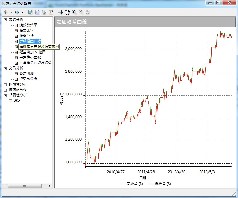

大家好,小弟剛開始學 Multicharts, 最近寫出自己的第一個 "看起來可以賺錢" 的程式,但由於小弟還沒開始交易,所以想請各位前輩評論一下小弟的回測報表。
回測的k線設定是用 "天" ,所以進場的價位都是開盤價,也想順便請教前輩開盤價的滑價會很離譜嗎?
另外回測還沒設定手續費跟滑價,時間是2009/1/1至今
圖
總交易

建議去CoCo的歷史資料區 , 取得台指期 2000年 或更久的資料來回測 , 會更有信心一些,
勝率最好要高一些 , 不然很難撐下去 ...... 即使策略是賺錢的

1. 交易 400次, 交易成本每次來回一般算1000
    400*1000=40W
    所以五年你的獲利是 111W-40W=71 W
2. 用日線開盤買, 如果是在前日用 next bar at market, 開盤的滑價應該很激烈的
    想知道有多激烈, 可用歷史資料改成 5秒 或 10秒K 線去統計開盤第 1根 K線 高低點
    或者將程式改成開盤後第幾根分線或秒線才去下單, 如果跟你原來的績效差太多
    應該要考慮是否有過度最佳化的問題
3. 五年的換倉成本, 也應該要考慮
    5*12*1000=6W, 不包含隔月價差
祝你程式開發順利
