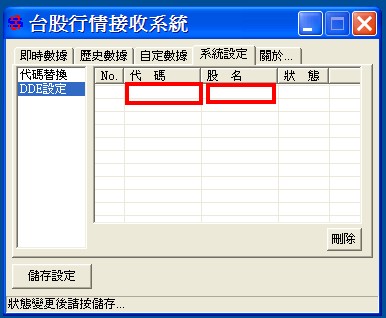

發表於 14-2-19 21:32 | 顯示全部樓層
管理=>數據管理=>代碼對照=>選擇 期貨市場 => 新增你要的 代碼 股名   ( WTX01  台指近  ) 就可以了  ,
再對照工銀的DDE去改 TWSTKDRV.ini

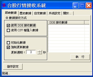

vickers大請問:
執行飛狐台股行情接收系統,即可接收工銀DDE,
還是要再執行
鳥仙飛狐-即時版/DDE期貨即時資料傳輸
( EXCEL 接收是要用 鳥仙飛狐-即時版/EXCEL即時資料傳輸)
發表於 14-2-20 07:56 | 顯示全部樓層

[Misc]
Default_RealTimeData=1,0,0,0,1,2
Default_HistoryData=1,0
TSEIDX_Label=TW100
OTCIDX_Label=TW400
Unit=0.000000001
EnableShift=1
EnableDelEXT=0
EnableRestore=0
DDEServer=IB
[DDE]
FITX1=台當月,KS!TXFC4.123,NA,KS!TXFC4.130,KS!TXFC4.131,KS!TXFC4.132,KS!TXFC4.124
                    ,KS!TXFC4.133,KS!TXFC4.133,0845,1345,1
{[DDE]
代碼       股名         時間        昨      開盤價            最高價           最低價
                                           收
                                           價
KS!TXFC4.124,KS!TXFC4.133,KS!TXFC4.133,0845,1345,1
     成交價           成交量           成交額        開始  結束  啟用設定    }
                                                                時間  時間
發表於 14-2-20 11:13 | 顯示全部樓層
FITX1 前面要加上期貨市場  應該是 TFFITX1
