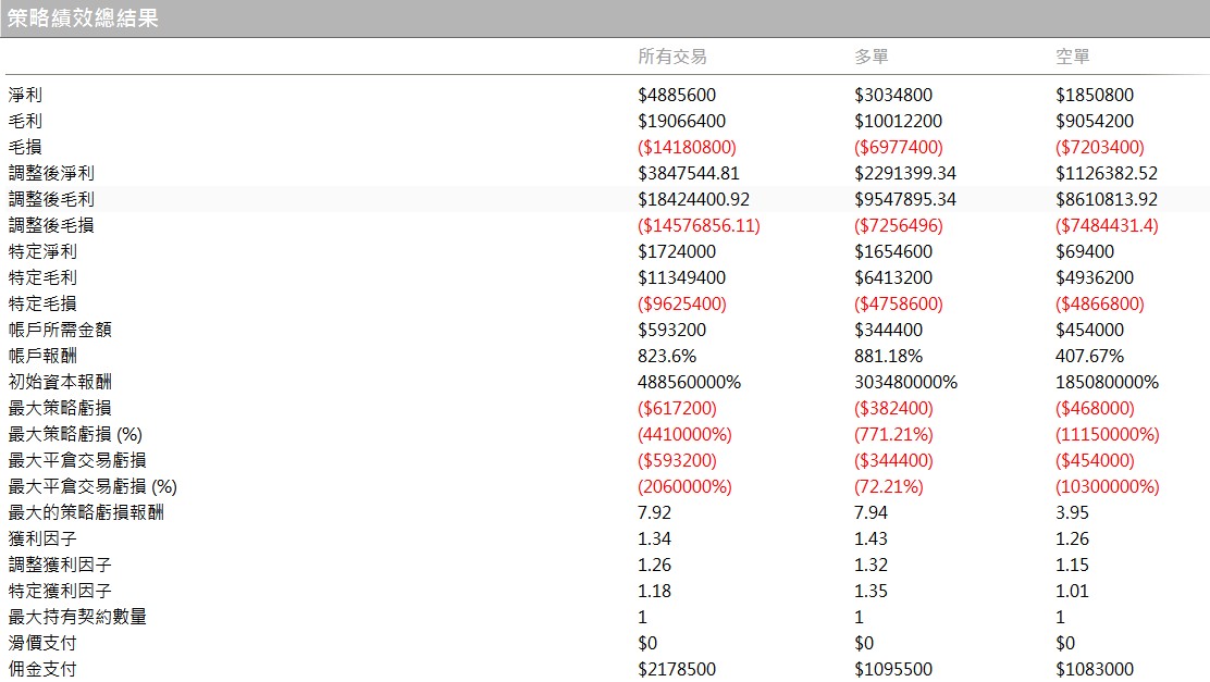

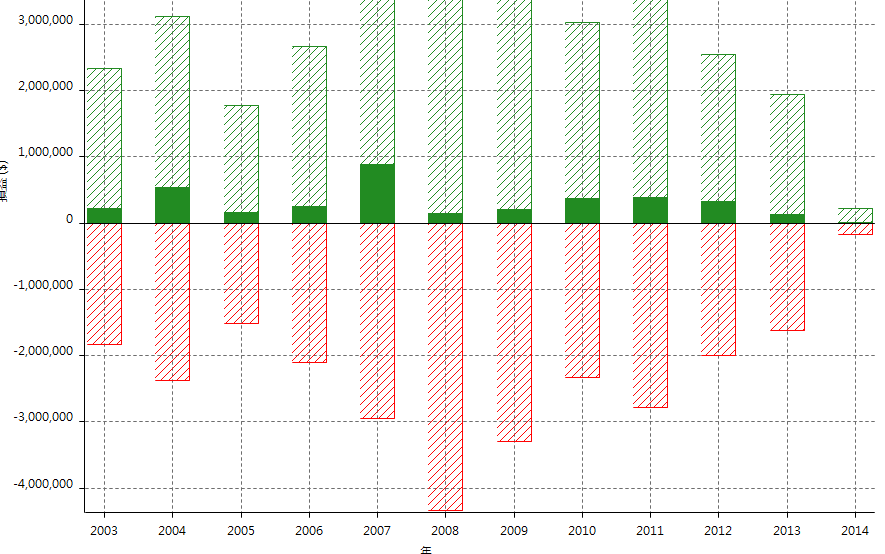

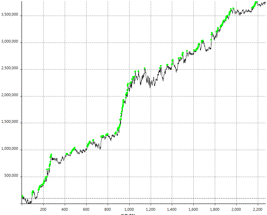

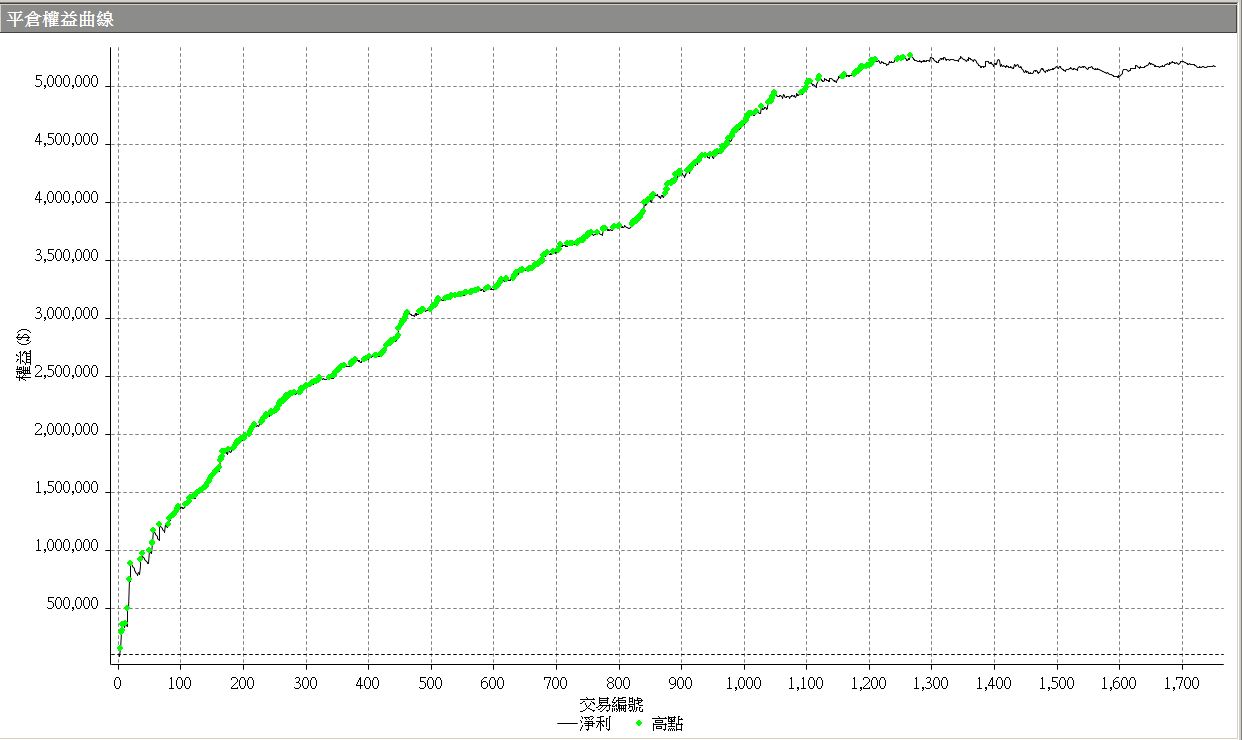

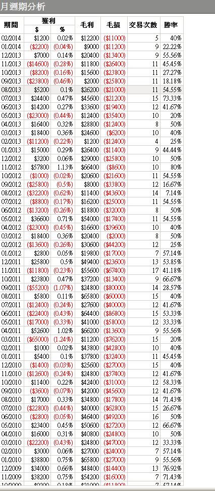

之前 post 了一個 CoCo 前輩的 RSI 策略, 突然想到曾經研究過另一個別人的
RSI 策略 , 程式碼如下  , 個人想有在玩策略經理人的人 , 這也許有用處
(負面範本) , 前 10 年賺蠻多的策略  , 後來就 不大賺也不大賠 , 一直到現在 ,
不知 2010 年之後發生了甚麼事情, 這個策略整個失效 , 但是在 2010 年以前 ,
不得不承認它是一個還算不錯的策略 , 這讓個人對所有的策略都心存謹慎的心
情 , 即使回測結果都是還可以的 , 目前模擬還沒加入手續費跟滑價:
目前稱這個策略叫賴活 RSI 策略 , 程式碼如下 :
// 5Min-K , 賴活 RSI 策略
inputs:  Len1(9) , Len2(2.4) ,  val_buy(73.3) , val_short(26.6) , STOPLOSS( 40 );
vars: RSI_sum(50);
RSI_sum =( rsi(close, Len1   )     +
                  rsi(close, Len1   )[1] +
                  rsi(close, Len1   )[2]     )/3;
if RSI_sum> val_buy   and high<high[1] and time>0930 and time<1300  then Buy       next bar at market;
if RSI_sum< val_short and low >low [1] and time>0930 and time<1300  then SellShort next bar at market;
if  time=1325  then  BuyToCover next bar at market;
if  time=1340  then  Sell             next bar at market;
if marketposition <> 0 and (close < closed(1)*0.934 or close > closed(1)*1.066)  then
  begin
     Sell             ("SellALL")   next bar at market;
     BuyToCover ("Buy ALL")  next bar at market;
  end;
//setprofittarget(600*BigPointValue);
setstoploss    (  STOPLOSS*BigPointValue );
權益曲線
權益曲線
策略績效
策略績效
總交易
總交易
月周期
月周期
年周期
年周期

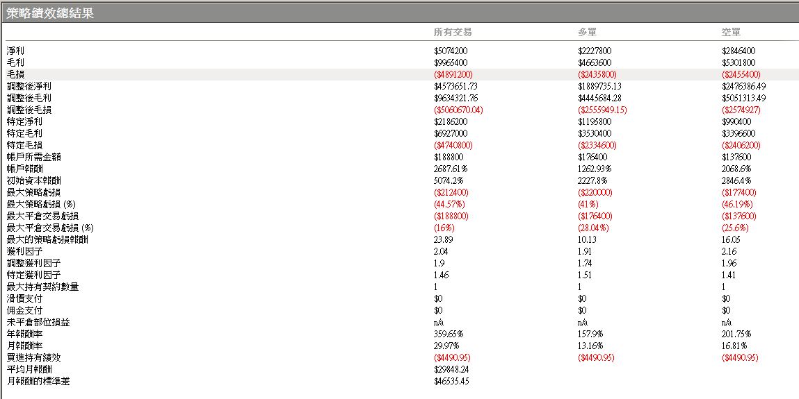

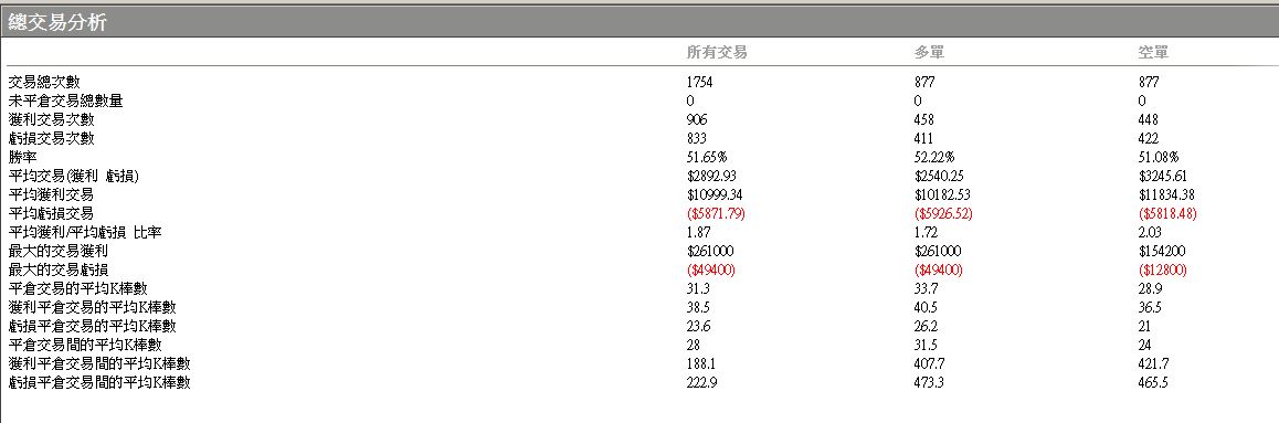

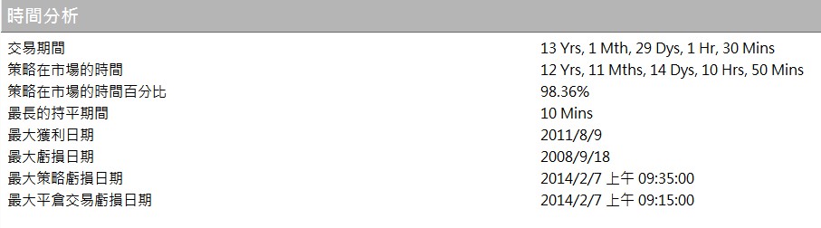

本帖最後由 Ray. 於 14-2-14 11:16 編輯

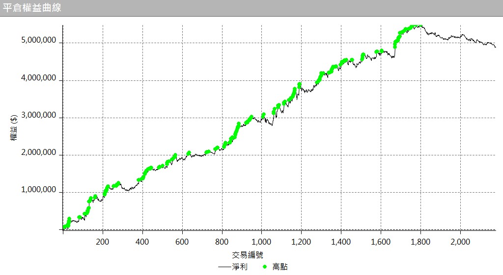

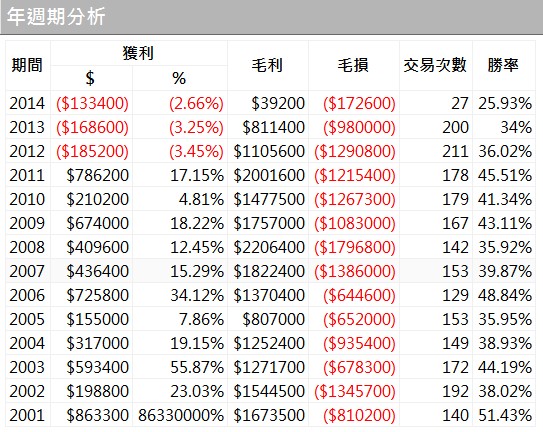

謝謝分享,我還在學習中,經驗也不多,針對這個策略分享一下個人看法.
近年來日內波動幅度縮小,也很少單一方向趨勢盤.
這種當沖策略再加上滑價,手續費成本.很難有獲利.
剛把來回600元成本算進去,回測10年,績效曲線如下:
但波段的趨勢盤,其實還是存在的,如果可以承受留倉風險
那程式可以轉換成以下.
(也沒改什麼,就把尾盤出場拿掉,限制當日交易次數,並把程式簡單化,加上結算日參與結算不換倉)
inputs:  Len1(8) ,  val_buy(56) , val_short(40);
vars:RSI_sum(0);
RSI_sum =( rsi(close, Len1   ) +rsi(close, Len1   )[1] +rsi(close, Len1   )[2])/3;
if RSI_sum> val_buy and entriestoday(date)<=0  and high<high[1] and time>0930 and time<1300
if RSI_sum< val_short and entriestoday(date)<=0  and low >low [1] and time>0930 and time<1300
condition1= dayofweek(date)=3 and dayofmonth(date)>14 and dayofmonth(date)<22;
if condition1  then begin
setexitonclose;
end;
週期一樣5分鐘,來回600元,回測10年,執行後的績效曲線
每年獲利
就看這種獲利值不值得去承受留倉風險囉~
