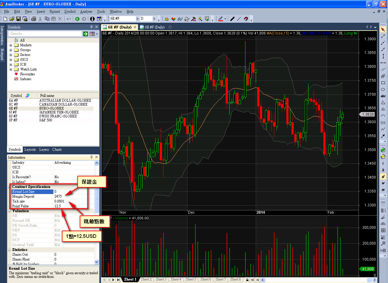

想要用eSignal 取得外匯期貨(歐元 日元 瑞朗 加幣)的報價
但順利連線後
一直無法順利在Amibroker的主畫面顯示報價內容
想請教各位

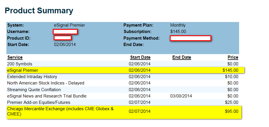

1.我的需求 在eSignal申請的服務是否有錯?
2.eSignal 中 這四種商品的 Symbol
我在eSignal申請的服務如下

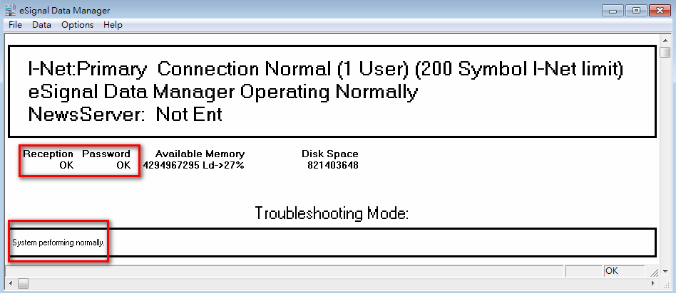

在Amibroker 連接eSignal 的畫面
應該是成功的

你要下 6E, 6C, 6J, 6S 的話
只要訂閱
eSignal Premier + CME Group fee-wavied globex data 就可以了
步驟流程
1) 進入 eSignal 官網,申請帳號的步驟還有結帳的步驟小弟跳過囉
2) 選擇商品 <- 訂閱 eSignal Premier 就可以了

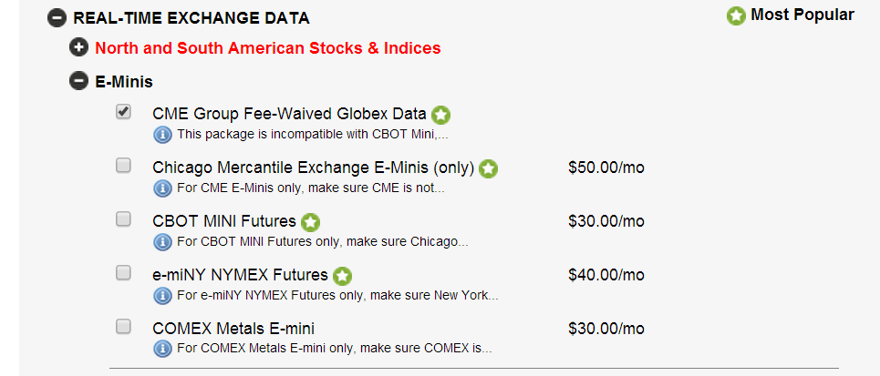

3) 加訂 CME Group fee-waived globex data
    點開 REAL-TIME EXCHANGE DATA -> E-Minis 就可以看到

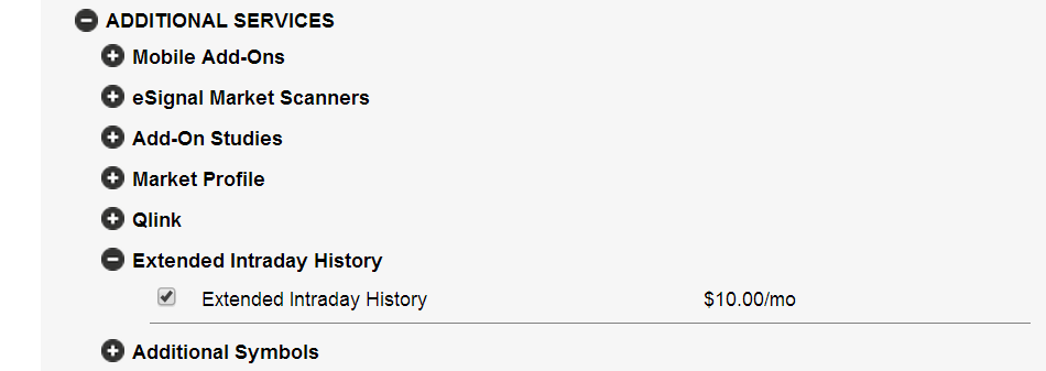

4) 加訂 extended historical data

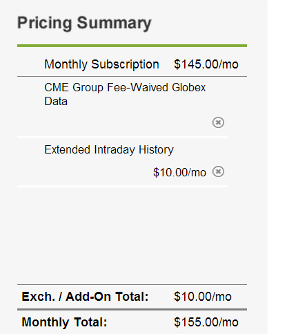

    點開 ADDITIONAL SERVICES -> Extended Intraday History
5) 確認一下訂閱項目
  你提到的商品,都在 CME Group 裡
  而且訂閱 CME Group fee-waived 有兩個好處
  不會收 exchange fee ($79~$95/mo)
  也不會收 futures fee ($25/mo)
但上述前提是你必須要有與 eSignal 合作的 broker 才符合資格
Ex. interactive brokers (IB)

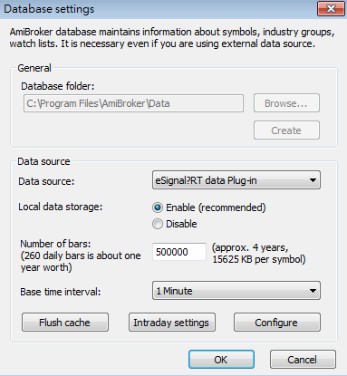

eSignal 與 Amibroker 的連接
就小弟看到大大提供的截圖,連線狀況看起來是沒問題的
小弟這邊再幫大大跑一次設定流程
1) database settings
   照圖上設定既可

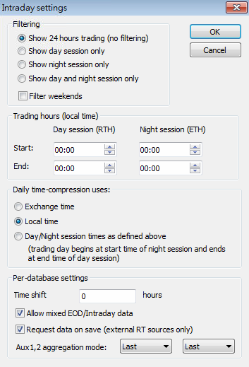

2) Intraday settings
   照著上面設定既可
   這樣不管冬令夏令電子人工都沒問題的~
   也不用管交易所時間

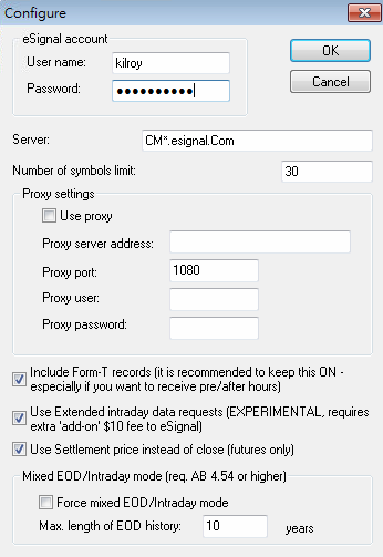

3) Configure
   這裡是輸入你 eSignal 帳密的地方
   其他照著設定既可

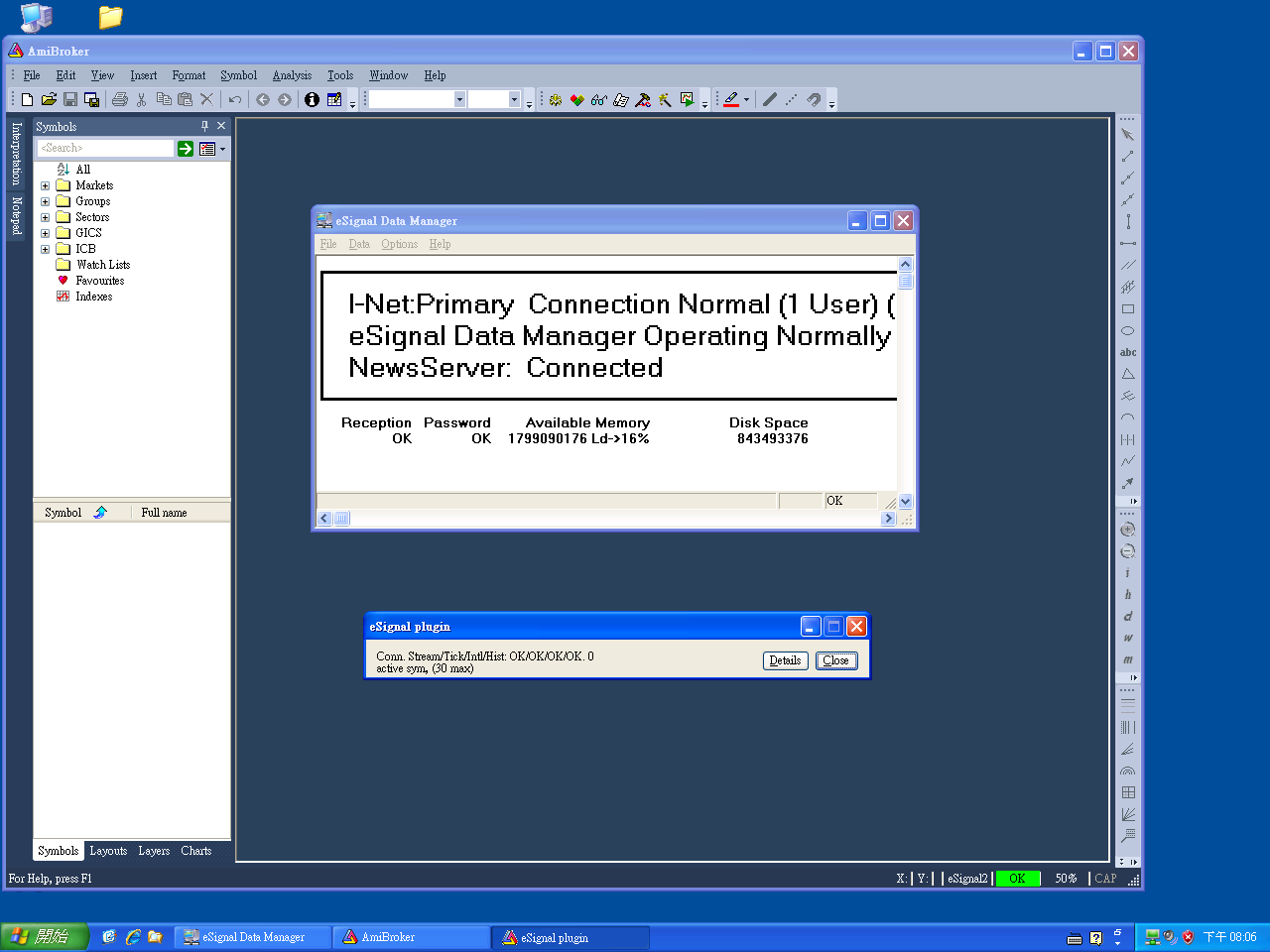

5) database 設定為 eSignal data plugin 時,開啟 AB 會出現這個視窗
    同時會開啟 eSignal data manager
    若連線成功,在 AB 右下角會出現
    出現上述視窗就表示 OK 啦!

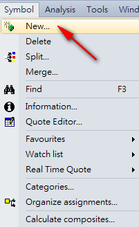

6) 新增商品 symbol
    輸入 symbol
    在 eSignal 裡的各商品 symbol 可以到官網查
    小弟這邊提供連續月份報價的 symbol
    歐元 6E #F
    加幣 6C #F
    日圓 6J #F
    瑞朗 6S #F

1.如果我沒有申請eSignal 配合的券商(如:IB)
是否就需要加訂
Chicago Mercantile Exchange (includes CME Globex & CMEE)
如同我在開版的第一個圖一樣

1. 暫時只考慮下在國內期貨商的話
   那就是要訂 Chicago Mercantile Exchange 了
   這樣每個月多了 $95+$20 的費用

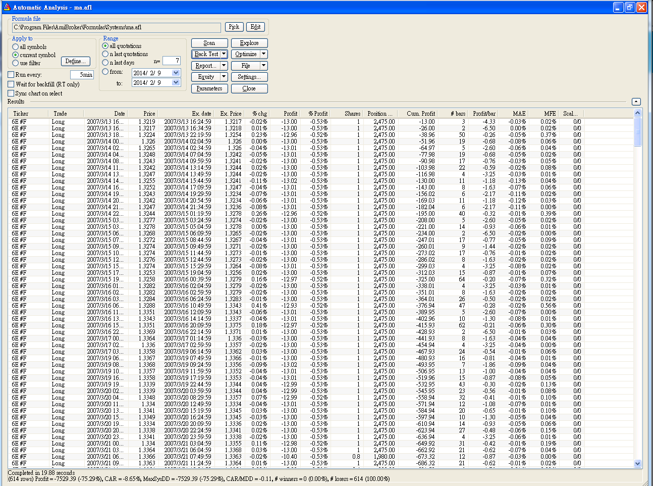

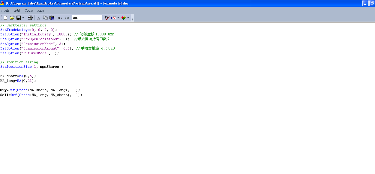

今天我想以歐元用之前在版上看到的一個簡單範例來試一下回測
但發現居然 losers 的比率 100%
想請您看一下那裡的設定有問題
回測程式
歐元 symbol 的設定
回測結果
能否分享一下您在 Backtester settings 裡的設定
讓我參考一下
再次感謝您的幫忙
發表於 14-2-9 18:52 | 顯示全部樓層

Hi,
小弟這邊給大大一個範例
SetPositionSize(1, spsShares);
SetOption("InitialEquity", 50000);
SetOption("FuturesMode", 1);
SetOption("CommissionMode", 3);
SetOption("CommissionAmount", 2.5);
RoundLotSize = 1;
TickSize = 0.0001; PS = 10000; PointValue = 10*PS;
MA_short=MA(C,5);
MA_long=MA(C,21);
Buy=Ref(Cross(MA_short, MA_long), -1);
Short=Ref(Cross(MA_long, Ma_short), -1);
Buy = Cover = ExRem(Buy, Short);
Short = Sell = ExRem(Short, Buy);
BuyPrice = CoverPrice = O;
ShortPrice = SellPrice = O;
backtest settings 的部分
參考看看了~
