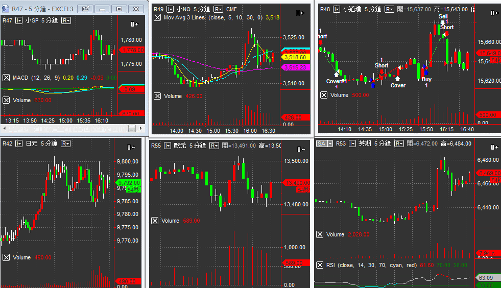

現在用mc內建dde接收數據比飛狐來的順暢

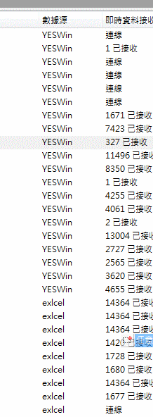

本帖最後由 海傑王 於 14-2-3 22:17 編輯
飛狐已一段時間沒再使用原因是0.92接EXCEL接收數據時很容易罷工需關掉飛狐和EXCEL在重開
0.56較穩定但一秒才更新一次.現在使用MC只要飛狐有穩定數據源我還是較喜歡使用飛狐
MC盤後資料維護還方便的我都是用元大奇狐匯出在修改一下就可匯入MC

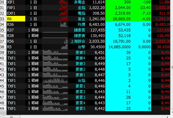

DDE設定

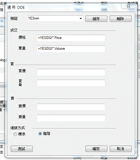

MC本身就有dde接收設定不需要任何工具最多加個excel而已
大陸有mc5.5免費的台灣凱衛有試用版
板上mc討論區有很多資訊

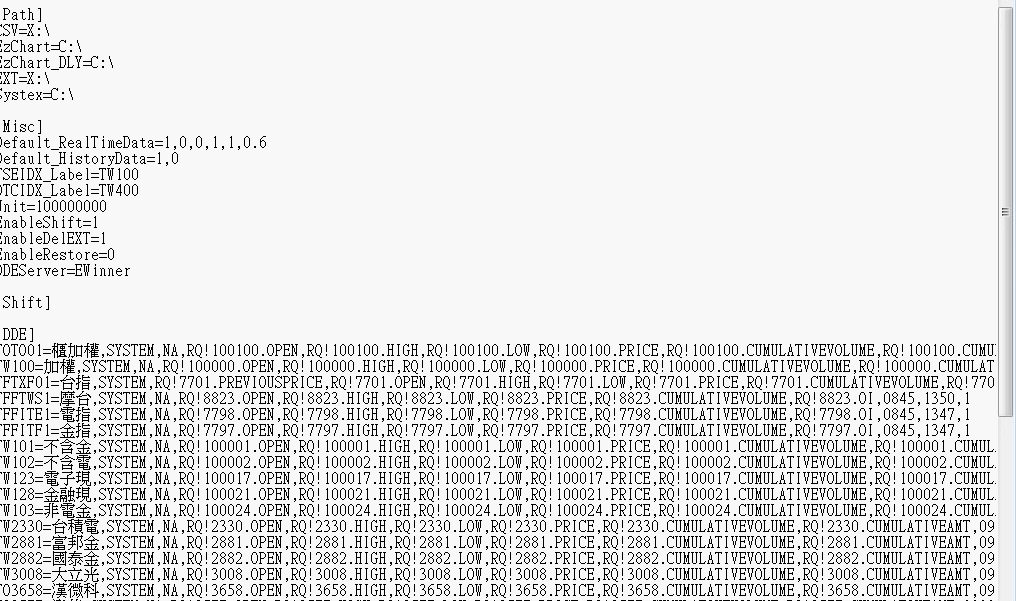

咦..fortrader裝好..TWSTKDR設定有誤嗎?...哪位哥哥幫忙解答...沒法收即時DDE
[DDE]
TFFITX1=台指,SYSTEM,NA,DDE.XLS!R2C1,DDE.XLS!R2C2,DDE.XLS!R2C3,DDE.XLS!R2C4,DDE.XLS!R2C5,DDE.XLS!R2C6,0000,0000,0

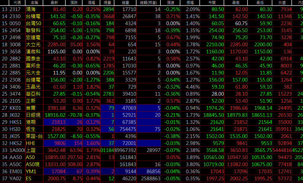

你可以不必透過EXCEL直接用TWSTKDRV.INI設定接收DDE
