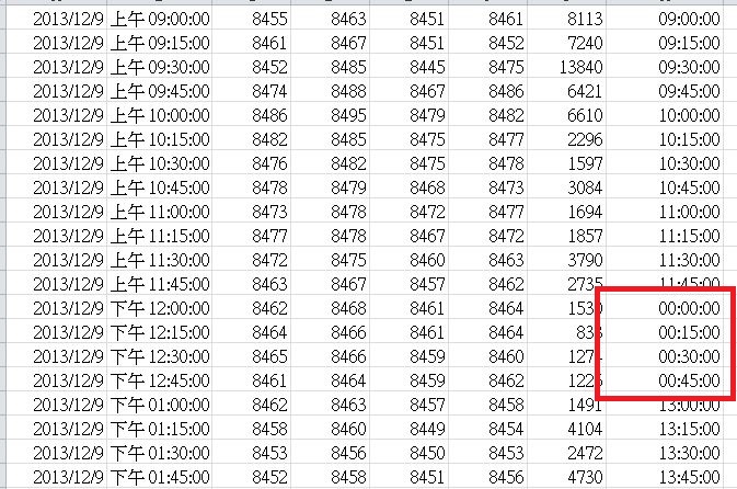

用這個方式  時間會出現上午 和 下午  請問如何讓  下午 1:00  變成 13:00
發表於 14-1-26 20:30 | 顯示全部樓層
crik335 發表於 14-1-26 09:16
把那個時間用下列公式轉換B1 儲存格 是 時間
=IF(LEFT(B1,2)="下午",TIMEVALUE(RIGHT(B1,LEN(B1)-3))+TIMEVALUE("12:00:00"),TIMEVALUE(RIGHT(B1,LEN(B1)-3)))
上下午搞定了
不過發現 12:00:00
變成 00:00:00
再想想看 哪邊錯誤
