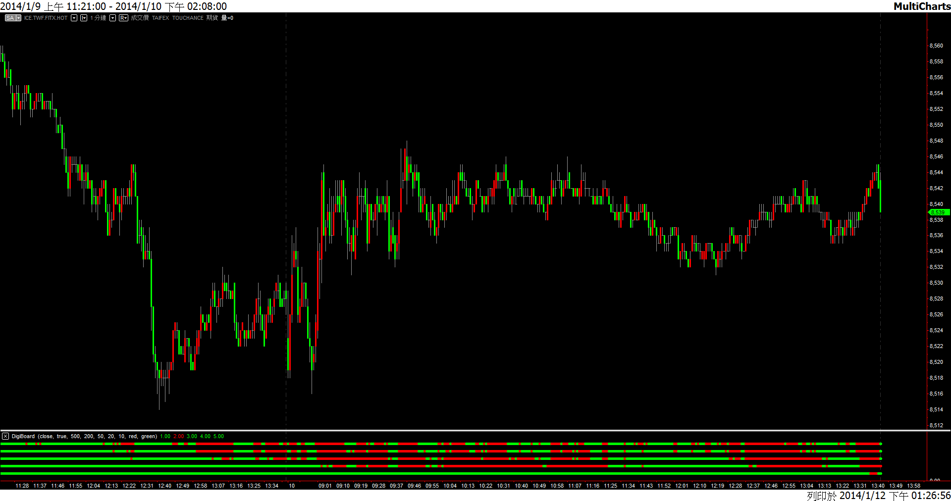

發表於 14-1-12 13:27 | 顯示全部樓層
我是自己做成這種方式
用五個週期
然後做成紅綠燈
mewmi + 1 有分享..非常讚

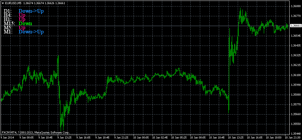

發表於 14-1-12 13:39 | 顯示全部樓層
本帖最後由 ambercrystal 於 14-1-12 13:47 編輯
海鮮大, 之前跟您互動過, 隨手之勞不用言謝.  我順手將裡面的俄文註釋給清除, 也順便把作者拼錯字的函數名GreatObjectLabel改為CreatObjectLabel.
新的指標程式原碼和新產生的圖和在下面:

 樓主| 發表於 14-1-12 13:52 | 顯示全部樓層
ambercrystal 發表於 14-1-12 13:39
海鮮大, 之前跟您互動過, 隨手之勞不用言謝.  我順手將裡面的俄文註釋給清除, 也順便把作者拼錯字的函數名G ...
十萬分的感激您,可是可以再幫一個忙嗎,把檔案傳上來,我才會安裝,不然您用這程式碼,我也不會裝啊。
