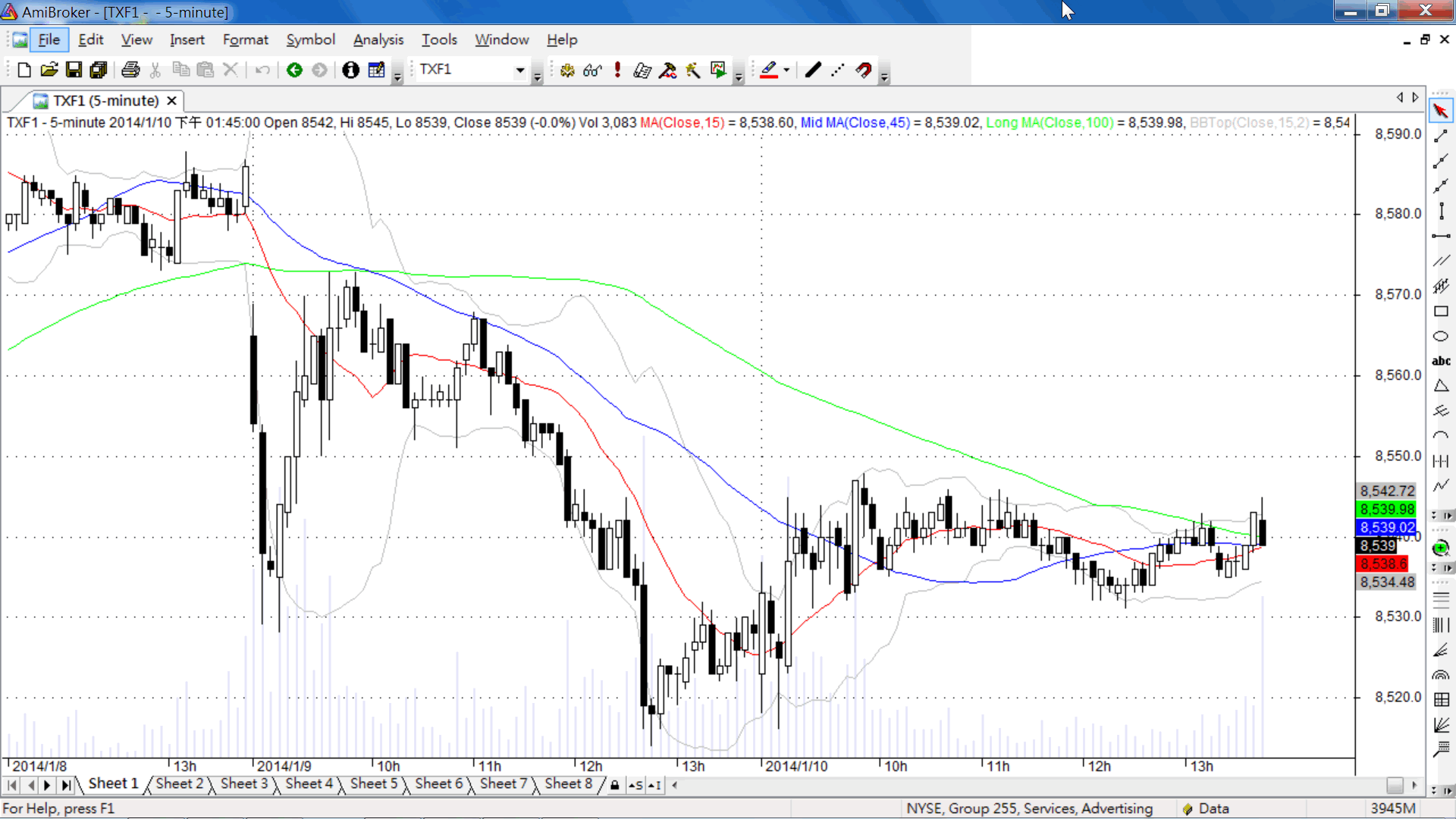

 樓主| 發表於 14-1-11 23:11 | 顯示全部樓層
請問能不能以英文表示時間。
我剛才要匯入Amibroker有困難。
主要是時間無法轉換,試著用Excel轉也轉不出來。
有沒有辦法轉換成24小時制?
<Date>, <Time>, <Open>, <High>, <Low>, <Close>, <Volume>, <Volume>
1998/7/22,上午 09:05:00,7950,7950,7945,7950,27,27.00
1998/7/22,上午 09:10:00,7950,7950,7910,7911,17,17.00
1998/7/22,上午 09:15:00,7915,7915,7910,7911,13,13.00
發表於 14-1-12 00:01 | 顯示全部樓層
用 emeditor 或是notepad++ 開啟檔案並取代字串即可
上午 09--> AM 09  ....
以此類推

 樓主| 發表於 14-1-12 11:18 | 顯示全部樓層
本帖最後由 綠茶妹 於 14-1-12 11:19 編輯
Rocking 發表於 14-1-12 10:57
拍謝剛剛才看到。
已用EXCEL轉換完成,有2種版本,你看哪一種才是你需要的。
感謝Rocking大大的協助!這個檔正是我要的!
我使用的是24小時制的那個檔案,貼在下面。
1998年-2014年的台指期5分鐘K線
TXF1.zip (1.95 MB, 下載次數: 410)
匯入Amibroker,請看這一篇的說明。
http://www.coco-in.net/forum.php?mod=redirect&goto=findpost&ptid=164&pid=8344&fromuid=168
將Amibroker改成可顯示intraday,請看下面的說明
http://www.coco-in.net/forum.php?mod=redirect&goto=findpost&ptid=350&pid=4811&fromuid=168
下面是我轉成功的畫面。
