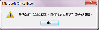

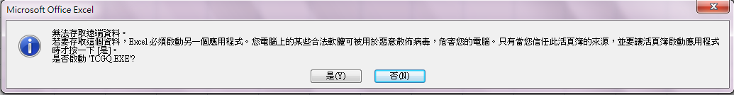

發現DDE無法在Excel中執行。啟動時出現下面的要求,點『是』後出現第二個畫面,都無法執行!
使用不同卷商的DDE也是一樣,不知大大們有沒有遇過同樣的問題,要怎麼解決?

發表於 14-1-9 18:44 | 顯示全部樓層
這問題我有遇過
1.先從看盤軟體中打開DDE 叫出EXCEL
2.在這個EXCEL檔中的格內(含有DDE鍵結的內容)點右鍵,點選超連結---->連到你剛要打開的檔
3.在上述的EXCEL的格內再度點選(這時應該已經變為藍色字),這次按左鍵-->點"是"
這樣就可以看到了
splendor + 2 可以耶

發表於 14-1-9 14:09 | 顯示全部樓層
tcgq.exe是那家的 ? 精業系統的 ?...............

 樓主| 發表於 14-1-9 14:18 | 顯示全部樓層
本帖最後由 titl 於 14-1-9 14:25 編輯
jackshy 發表於 14-1-9 14:09
這是華南的好神期!用永豐時就是換成CATDDE。

發表於 14-1-9 15:21 | 顯示全部樓層
要在券商的看盤軟體啟動DDE功能,給EXCEL用吧!
titl + 1 感謝
發表於 14-1-9 15:26 | 顯示全部樓層
要啟動 Excel DDE,請記得要關閉 Chrome。

 樓主| 發表於 14-1-9 16:48 | 顯示全部樓層
afang0981 發表於 14-1-9 15:21
卷商軟體有特別要設定的地方嗎?我剛找了一下沒找到?
不過之前用時,也只是把代碼寫進去就能用了!
 樓主| 發表於 14-1-9 16:50 | 顯示全部樓層
Gnimnek 發表於 14-1-9 15:26
古歌搜尋: 離譜的臭蟲-Chrom 與 MS Office DDE 間的衝突。 ...
這個我知道,我開之前都會把chrome關掉!
一直覺得這是很奇怪的問題,很久了竟然也不會想把這個問題修復!
發表於 14-1-9 18:45 | 顯示全部樓層
你的DDE是不是從另一個EXCEL成是copy過去的?
如果是的話..
那當你的DDE起動時.他會把路徑指向原本程式的位置..
因此會出現要求開啟另一程式的要求...
titl + 1 感謝
發表於 14-1-9 18:56 | 顯示全部樓層
   先  重新開機  及清除excel 暫存檔垃圾
標準動作:
              1.券商的看盤軟體 開啟
              2.開啟EXCEL!
              3.開excel dde檔案
titl + 1 是標準動作,但是現在還是不能動作!.
發表於 14-1-9 18:58 | 顯示全部樓層
我也是用康和DDE..在xp一直沒問題
上月換win7時也出現這狀況
照網路說的各種方法都沒用
還是找客服要了一個登錄檔就解決了...
titl + 1 偶也是win7的,來找客服問問,謝謝!.
發表於 14-1-9 19:28 | 顯示全部樓層
控制台->使用者帳戶->變更使用者帳戶控制設定->改成「不要通知
試試看吧
titl + 1 這方法失敗!T.T
 樓主| 發表於 14-1-10 09:03 | 顯示全部樓層
joelhuang 發表於 14-1-9 18:44
這問題我有遇過
j大,小弟試過不行!用e-leader直接用呼叫出來的excel的,dde會跳動。
但這把這個檔案存檔後,再開啟又是原來的問題!
