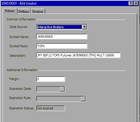

TOPIX ?!  很少人做喔! 但是我剛好有收。
這個商品很奇怪,設定要如附圖才行。還有就是交易所是TSEJ,不是TSE。
建議你收TOPIX,小合約跟著大合約跑,但是BID ASK SPLIT更大些。
