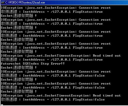

發表於 15-1-12 10:32 | 顯示全部樓層
本帖最後由 lwhuang 於 15-1-12 10:33 編輯
發現蠻常斷線的,報價就不會動了
  1. Socket連線有問題 !
  2. IOException :java.net.SocketTimeoutException: Read timed out
複製代碼
 樓主| 發表於 15-1-12 14:21 | 顯示全部樓層
lwhuang 發表於 15-1-12 10:32
發現蠻常斷線的,報價就不會動了
目前報價系統仍測試運作中,此問題正在思考解決。
重新啟動報價程式即可。若有能力撰寫者,亦可自行修改用自己的報價源。
發表於 15-1-13 01:17 | 顯示全部樓層
重新啟動報價程式要在2分鐘內執行.不然連主程式timeout就.....
發表於 15-1-13 09:17 | 顯示全部樓層
幾乎不能用耶,每天都會斷,philipz大為什麼你的不會斷?
發表於 15-1-13 12:37 | 顯示全部樓層
本帖最後由 ufai0005 於 15-1-13 12:52 編輯
關於這段話
是錯誤的..我自爆.
原本我以為IOException後ServerSocket就會停掉..
趁中午吃飯前測試一下(故意把網路關掉讓nodejs報價停止),clientsocket的tradingbot.js程式就算timeout斷線.也不會讓jar 程式停止.只要再把tradingbot.js程式重啟就好了.只要jar程式不關掉或停掉.我想漏一些tick應該不會怎樣.頂多運氣不好正好發生在關鍵的進出場點.
而且可以修改程式讓timeout時用各種方式通知你重啟tradingbot.js
或是我們想想辦法看能不能讓tradingbot.js自動重啟之類的.
例如:
tradingbot.js增加寫時間字串到某個txt.每分鐘更新裡面的時間字串.
然後新增一個win排程.bat,用dos指令去讀取檔案裡面字串若距離目前時間超過2~3分鐘就把原nodejs砍掉,再重啟新的nodejs我只是提供一個亂七八糟的想法..不要笑我+_+
 樓主| 發表於 15-1-13 14:05 | 顯示全部樓層
ufai0005 發表於 15-1-13 12:37
關於這段話
是錯誤的..我自爆.
透過 Java Runtime.exec 即可在偵測到問題後,主動透過 shell script 去重新啟動。但這仍不是最好辦法。
思考是否在系統架構上,有備援機制,讓即時資料傳送不會間斷。
 樓主| 發表於 15-1-13 14:10 | 顯示全部樓層
lwhuang 發表於 15-1-13 09:17
非常抱歉!那AWS主機執行太多實驗性程式,都已經撤下,因這幾天快市,CPU跟MEM吃比較多,造成此問題。這兩天再觀察系統,必要時升級AWS主機規格。
