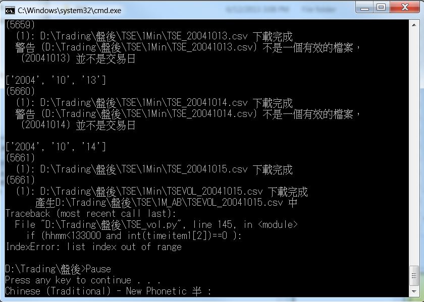

最近在研究用python下載每天上市股票和加權指數類收盤資料. 用calvinhorng兄分享的TSE_CLOSE下載了20040212-20131205的上市股票資料. 請問還可以抓到更早以前的資料嗎? TSE_CLOSE.py是否能改成包含每天加權指數類收盤資料. 為什麼下載出來的資料0001.TW是鴻運?
另外用TSE_VOL.bat下載歷史加權指數類收盤資料時, 天數調9000跑到最後會出現
調到天數10-20時又能正常下載?
感謝
