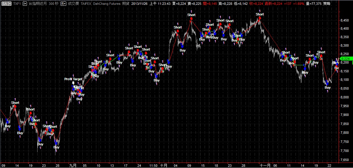

新寫出來的波段程式T25
發表於 13-11-26 11:25 | 顯示全部樓層 |閱讀模式

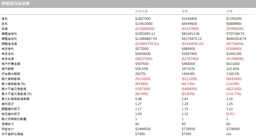

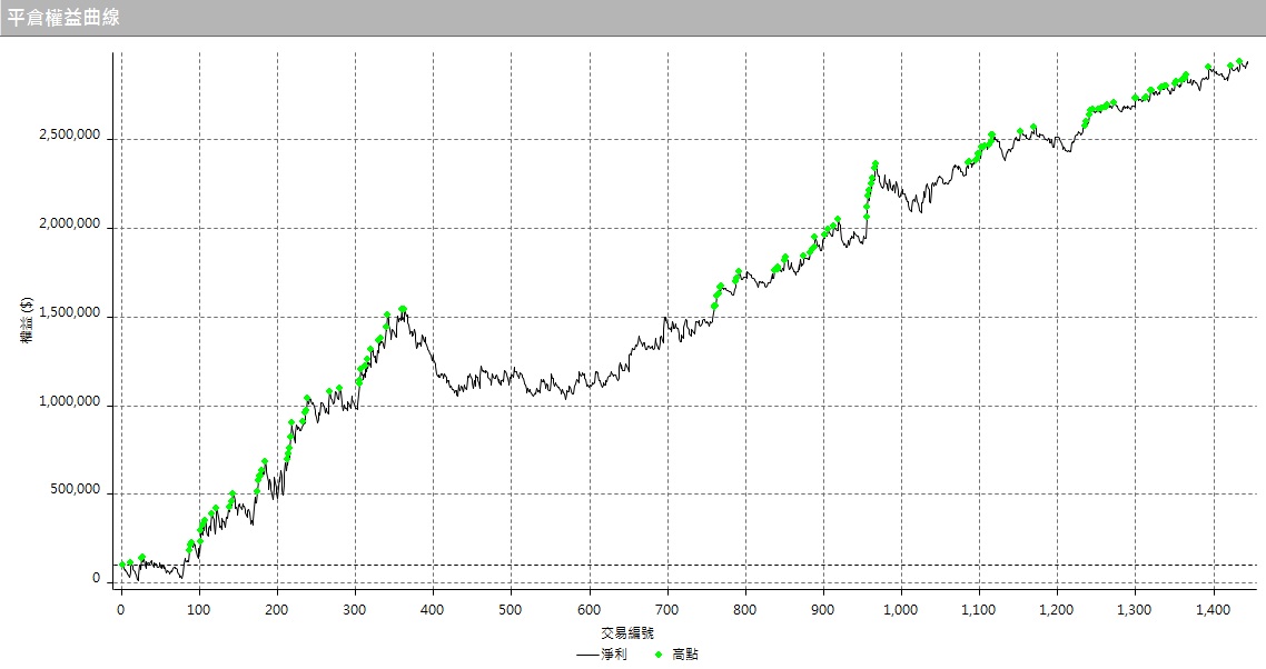

其實有T24....但交易次數跟獲利都不理想(與T10比同期間少100萬)
但T25獲利更差.....啥?...更差....沒錯....7年還沒300萬....可以去死一死了
但是....T25交易次數比T10跟T24都多(1444次/七年)
多空對翻且多空次數均為700多(多718  空726)
重點是停利停損大大縮小為300/140....T10是600/460.....要凹很久喔....
比較適應現在的短盤....畢竟現在跟2010年以前不一樣...
抱對可以抱很久....現在沒多久就轉向....所以需要更快一點的程式
但快....就會被巴....
廢話不多說....獻醜啦....(爛爛的績效跟巴巴程式....)
ps:300秒(5分鐘)

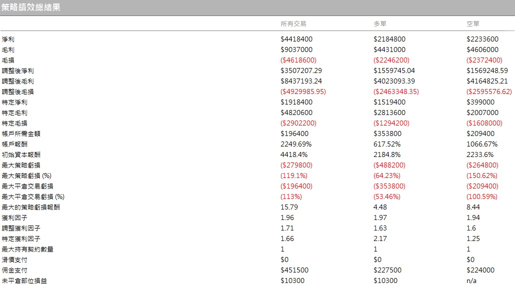

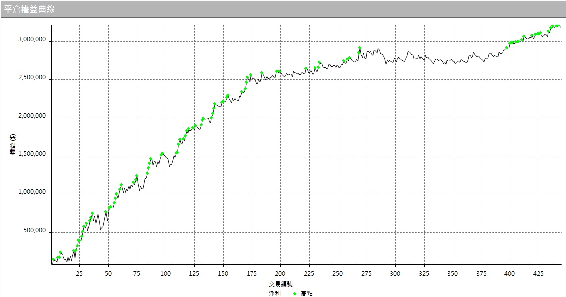

當然我的T15...7年MDD是27萬....獲利441萬...
但交易次數太少451次....停損停利太高600/460...
常常有轉向過慢....尾大不掉的感覺....
不知道還可以存活多久就是了

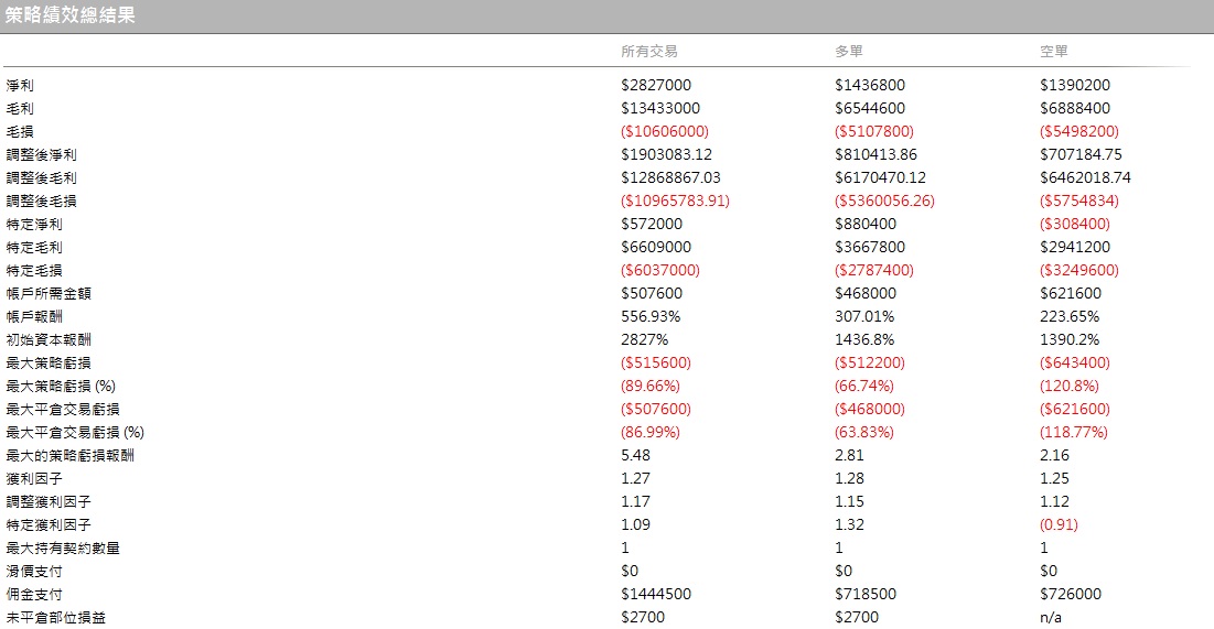

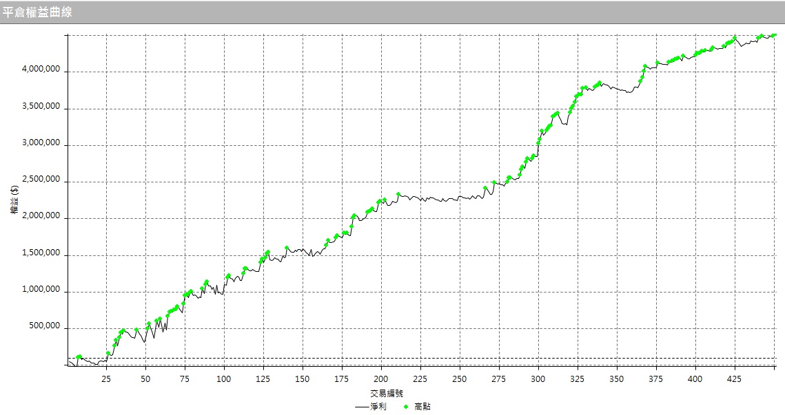

 樓主| 發表於 13-11-26 15:35 | 顯示全部樓層

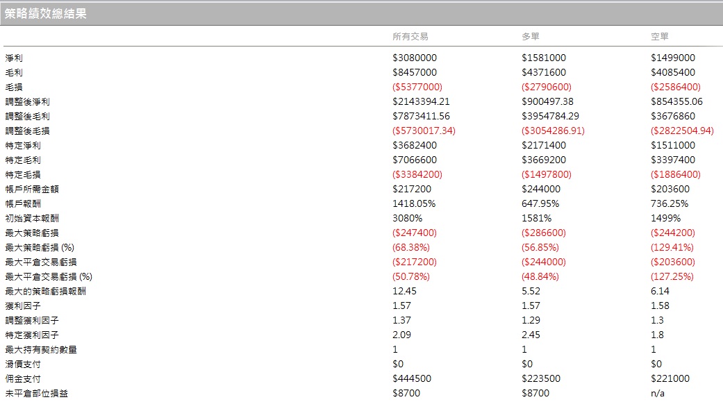

三個不成材的波段(手續費加滑價以來回1000元計)
T10 1800秒(檔案存成T15是筆誤...懶得改)
T24 10000Lots
T25 300秒

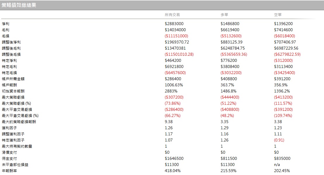

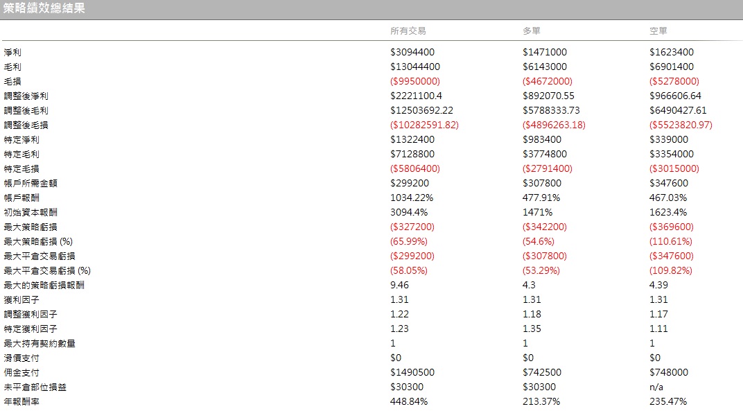

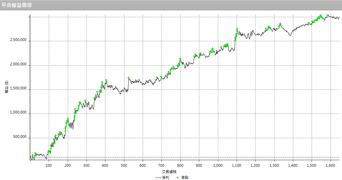

 樓主| 發表於 13-11-27 09:16 | 顯示全部樓層

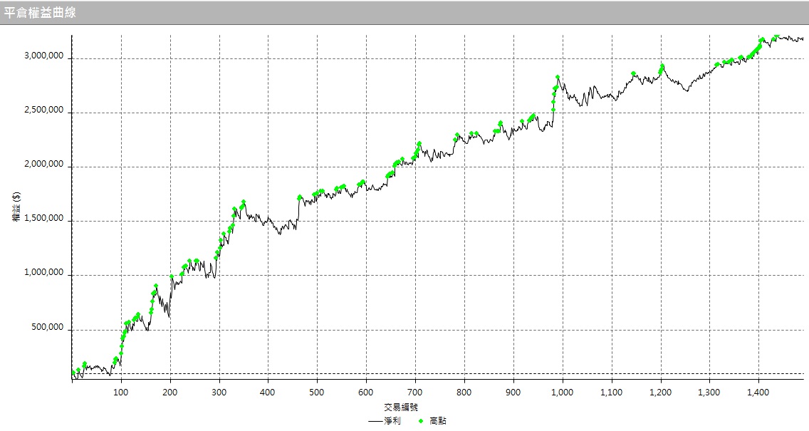

搞笑的事發生了
我用T25加減一些條件....生出了T26
T26居然比T25好...
交易次數 1490次...MDD 32萬7200.....但近期未能如T25創新高(高檔盤旋)
想說T26跟T25的基礎接近....我就用T25+T26同時用...
以下是比較
2007/1/1~2013/12/26
T25:  總獲利282萬7000   MDD:51萬5600   交易次數:1444  近期創新高
T26:  總獲利309萬4000   MDD:32萬7200   交易次數:1490  近期未創新高...高檔盤旋
T25+T26: 總獲利288萬3000   MDD:30萬7200   交易次數:1646  近期未創新高...高檔盤旋(但T26較佳)
所以我該用T25+T26在同一圖表上呢?還是用T26就可以?...
to be or not to be?
