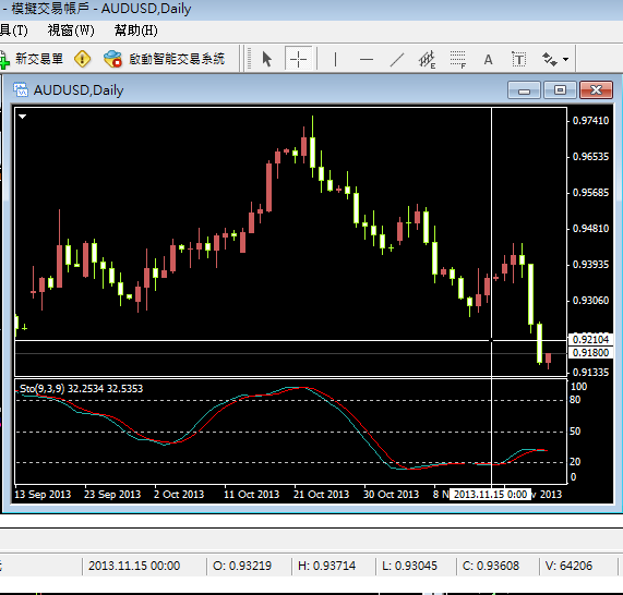

發表於 13-11-24 01:36 | 顯示全部樓層
本帖最後由 bb2260 於 13-11-24 01:44 編輯
0204 發表於 13-11-24 00:40
模擬帳戶的是收紅~
謝謝分享~ 我每次都看下面資訊,想說怎麼看都只有開高低收.
剛剛看了KDJ的公式 跟你提供的一樣 你可以試看看
  1. RSV=(CLOSE-LLV(LOW, 9 ))/(HHV(HIGH, 9 )-LLV(LOW,9 ))*100;
  2. K=SMA(RSV, 3,1);
  3. D=SMA(K,3 ,1);
複製代碼
MT4內的stoch在K資料上 少處理SMA這個步驟 變成這樣
  2. K=RSV;
  3. D=SMA(K,3 ,1);
複製代碼
可是你給的這個公式和MT4內建的 又跟市面上的KD不太一樣
  1. 公式:(一般KD指標的參數設定為9日)
  2. RSV(未成熟隨機值)=(今日收盤價-最近9天的最低價)/(最近9天最高價-最近9天最低價)* 100
  3. 當日K值 = 前日K值 * (2/3) + 當日RSV * (1/3)
  4. 當日D值 = 前日D值 * (2/3) + 當日K值 * (1/3)
複製代碼
發表於 13-11-24 10:19 | 顯示全部樓層
本帖最後由 0204 於 13-11-24 10:24 編輯
bb2260 發表於 13-11-24 01:36
原來如此,您太強了
剛剛下載一個kdj的.算法(結果)很接近ㄌ. 先用這個頂著好了
沒再看j.我自己有拿掉. 附件的是原始的.沒拿掉J
三線KDJ.zip
1.27 KB, 下載次數: 332
回復 支持 1 反對 0
