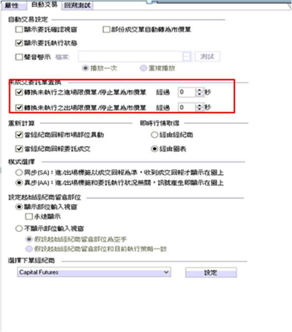

發表於 13-11-19 16:33 | 顯示全部樓層
台灣不接受MC 用STOP指令所發出委託單, 試試下面變通的做法.
將拒絕委的STOP單自動轉為市價單
lansrotim + 2 謝謝你!

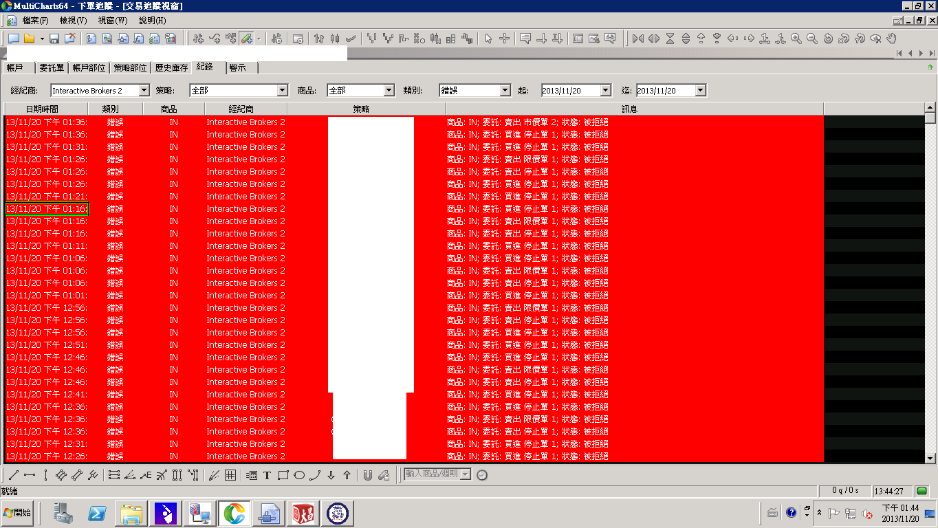

 樓主| 發表於 13-11-20 13:46 | 顯示全部樓層
eychang 發表於 13-11-19 16:33
將拒絕委的STOP單自動轉為市價單
還有其他方法嗎?

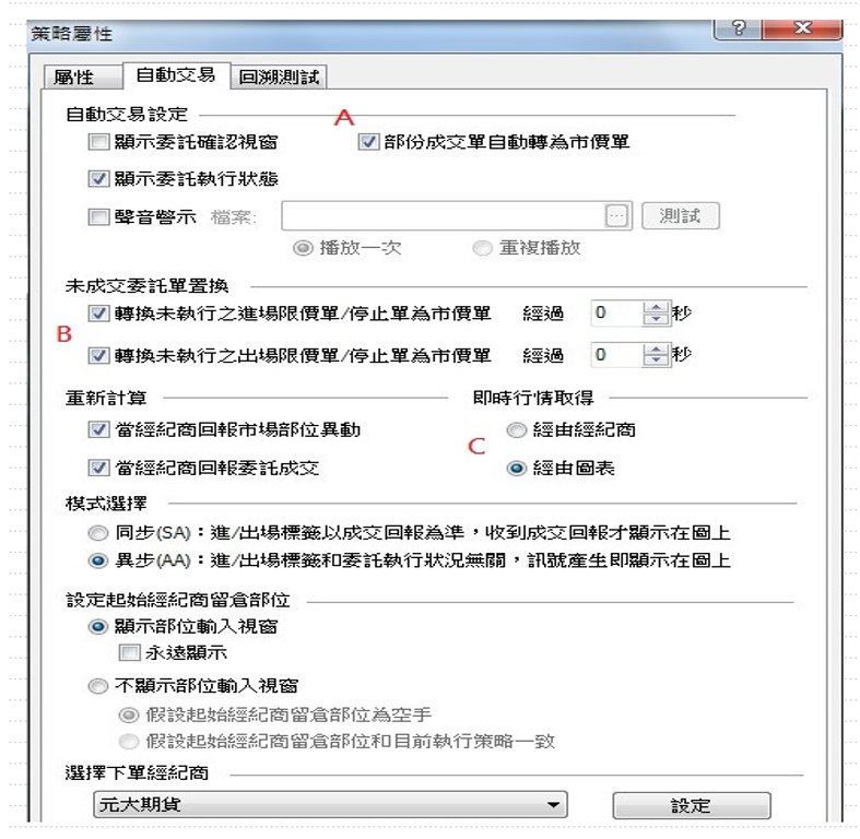

發表於 13-11-20 21:44 | 顯示全部樓層
參考此官方設定看看有否錯誤
lansrotim + 1 感謝分享
 樓主| 發表於 13-11-21 09:16 | 顯示全部樓層
設定是一樣的  不過可能我版本稍微新一點   A的部分 有多一欄"委託優化"
我猜想可能market單都會被交易所拒絕吧  所以可能還是要從程式碼下手...  sigh...
