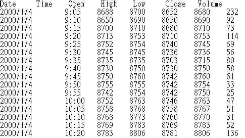

各位好,
我有期貨5分檔的歷史文字TXT資料,想要轉成30分鐘K,不曉得是否有程式可以輔助嗎?
謝謝
