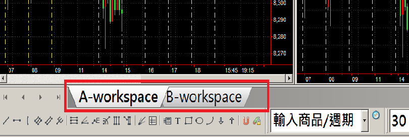

工作結束, 我關掉MC,

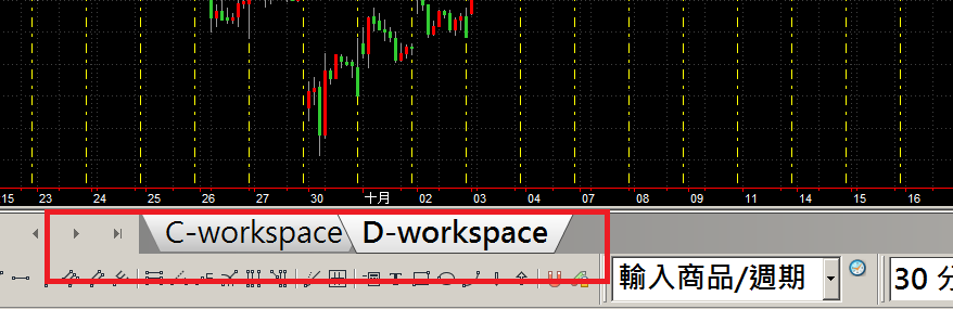

我想開 C,D 兩個workspaces, 如下圖:
請問有沒辦法
儲存成 甲檔案,我執行它, 就為我打開 AB兩個 workspaces.
儲存成 乙檔案,我執行它, 就為我打開 CD兩個 workspaces.

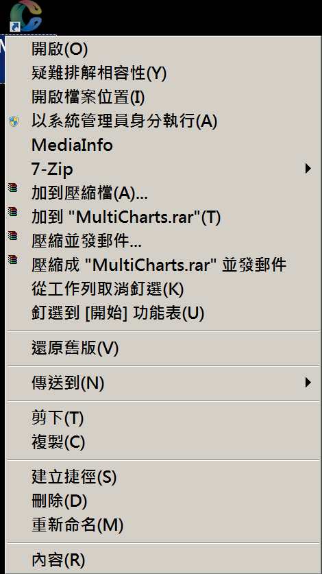

可是, 我按右鍵, 並沒有看到 "屬性"(Properties) 的選項.
不知何故?
 樓主| 發表於 13-10-19 16:56 | 顯示全部樓層
"Properties"應是指 "內容", 裡頭有 "捷徑" 選項.

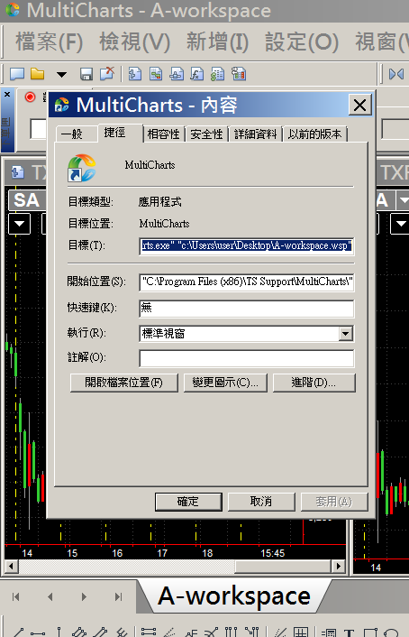

"C:\Program Files (x86)\TS Support\MultiCharts\MultiCharts.exe" "c:\Users\user\Desktop\A-workspace.wsp"
可以成功開啟  A-workspace,  如下圖:

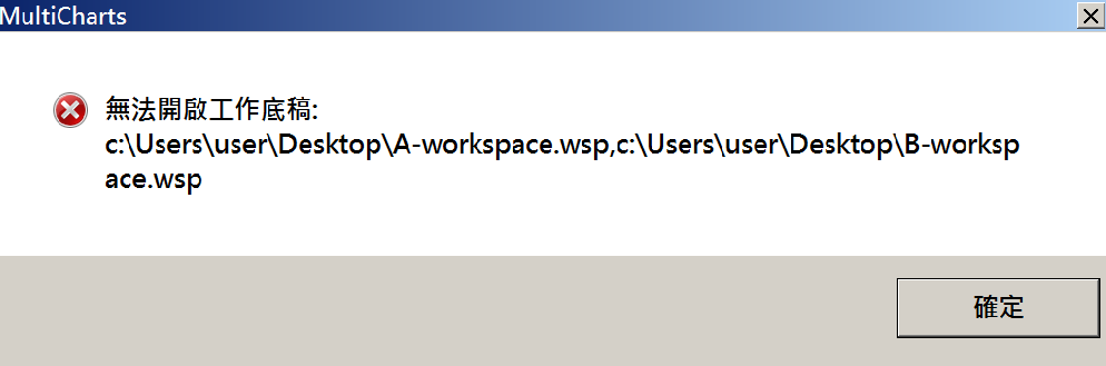

"C:\Program Files (x86)\TS Support\MultiCharts\MultiCharts.exe" "c:\Users\user\Desktop\A-workspace.wsp","c:\Users\user\Desktop\B-workspace.wsp"
則失敗, 似乎沒辦法開二個以上底稿. 如下圖:

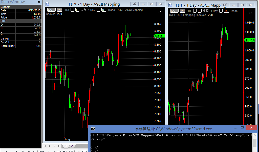

(3)我用的版本是8.7.7569 64BIT來測試OK,沒有問題,一次可以開兩個WORKSPACE
其中一個WORKSPACE是2個視窗,另一個WORKSPACE是1個視窗

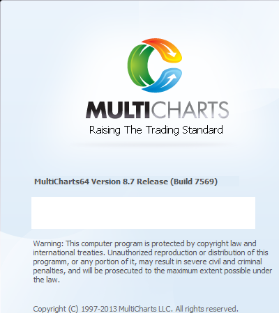

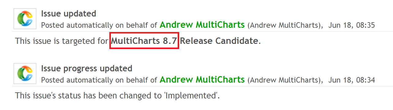

剛查了一下MC的project management, 的確是在8.7才加入此命令列功能.
http://www.multicharts.com/pm/viewissue.php?issue_no=MC-1114
googleandy + 2 太強了,感恩!
 樓主| 發表於 13-10-20 08:14 | 顯示全部樓層
tedwang 發表於 13-10-19 22:14
http://www.multicharts.com/pm/vie ...
456.png 的確是8.7版才有的功能, 謝謝 tedwang 大.
