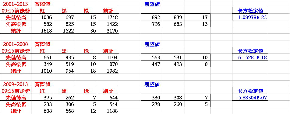

資料統計從2001年1月2日至2013年10月11日止。共3170筆資料。
台指期從08:45開盤至09:15時,走勢區分為先高後低先低後高兩種。來觀察今日台指收紅或收黑的機率統計。
第一張圖有三個統計數據:
1.資料從2001年1月2日至2013年10月11日止,做統計。
2.資料從2001年1月2日至2008年12月31日止,做統計。
3.資料從2009年1月5日至2013年10月11日止,做統計。
從各年份範圍內整理出實際值與期望值,做卡方檢定。好像有點相關的樣子!

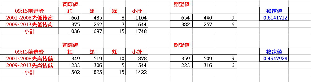

第二張圖所表示的是比較2001~2008與2009~2013之間,是否這種型態有所改變的檢定。

PS:不知這樣的統計方式對不對?還請各位多多指教。謝謝。

 樓主| 發表於 13-10-18 19:22 | 顯示全部樓層
lansrotim 發表於 13-10-18 15:23
very good  , 請問 紅 黑 綠 當中的 綠是指什麼? 平盤?
是的,綠代表平盤。

注意一下紅黑的比率,2001~2008比較大
2009以後傾向隨機性,這表示台指期貨越趨高效律隨機市場!
