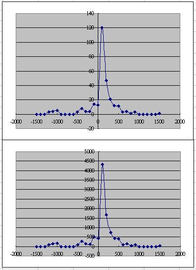

 樓主| 發表於 13-10-18 11:16 | 顯示全部樓層
AGWZ 發表於 13-10-18 11:09
我舉一個簡單例子說明勝率的問題
假設有個人 每天開盤做空..固定五點平倉
A大所言甚是, 依據持有期間損益作分析才是有意義, 尤其對這位交易者而言!!  看來A大已經很清楚這位交易者的操作習性, 也字字珠璣點出問題!!  可惜那麼細的分析(切割盤中分時損益), 小弟我單憑月對帳單實在無法做到!!
我能做的只是依據每筆最終損益分析, 他的損益分佈以及擴充成一萬筆資料的分佈如下圖, 我知道有誤差, 盤中誤差更大, 不過月對帳單能作的極限大致如此吧!!  先希望這位交易者大幅降低槓桿, 破產風險也可以大幅降低!!
發表於 13-10-18 11:27 | 顯示全部樓層
Jason.chan 發表於 13-10-18 11:16
A大所言甚是, 依據持有期間損益作分析才是有意義, 尤其對這位交易者而言!!  看來A大已經很清楚這位交易者 ...
一開始買文 我以為是Jason 大拿自己的對帳單來分析
但我後面大概猜得到是怎麼一回事
其實還是可以分析的..
先依據交易者特性 去做假設
然後用切割路徑的方式 去做
再把這一段段的路徑 抽出來做分配
其實有個簡單的方式
直接抽每五分鐘或者十分鐘或15-60分鐘 台指報酬率損益 (這個需要資料庫 不過大家連tick 都有 實在不是問題)
然後依照交易者的策略特性 去做模擬分配
先看這個最終損益分配 是否大致屬於交易者的分配結果
然後開始去做模擬 求得破產機率
然後降低槓桿
再度求得破產機率
直到滿意為止
這個方式也可以當作「公版」
當有人說他的台指交易特性作法時
直接套入公版 求得破產機率
並求得適當的槓桿 降低破產機率 而得到資金分配結果

 樓主| 發表於 13-10-18 12:27 | 顯示全部樓層
AGWZ 發表於 13-10-18 11:34
有路徑損益分配更好
有了這個
我可以在這位交易者輸大錢的地方
阻尼器 是個好主意, 他應該很需要!!
另外, 想了一想, 畢竟所有的操作都是日內操作, 模擬狀態為單一口, 持倉時間最長為到收盤,  所以雖然用最終損益作模擬, 誤差是有的, 但是不至於誇張,  或是每筆的 deviation 用日波動率去近似, 求一個更精準一些些的風險分佈!!  不過交易本身就充滿不確定性, 估一個安全的槓桿範圍, 我想也是可以吧!!
當然, 高手很多, 更精巧的方法肯定存在, 以我有限的知識而言, 還是覺得我估計的槓桿是落在合理的範圍中!!
