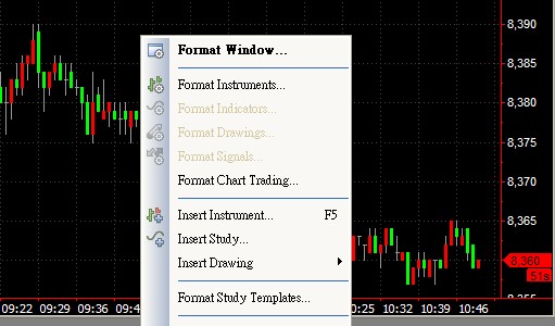

4.開啟MC,開啟 Scanner Windows (Chart Window 也可以,只是要推送報價的商品都要開一個圖很麻煩)

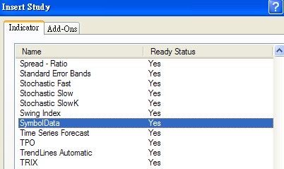

5.新增指標 SymbolData

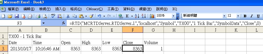

7. 點擊第一個項目 (InsertSymbolData)

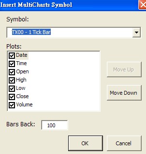

8. 選擇商品/顯示欄位與顯示Bar數目
9.現在應該可以看到跳動的報價欄位了。

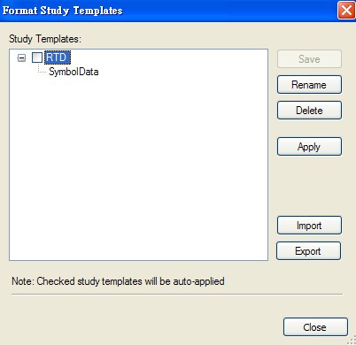

裝了RTD Server 後有個小Bug,會強迫將RTD 設為 Study Template,
但是每個商品的同一個 Resolution只能有一個 SymbolData 指標,所以會提示錯誤。
解決方式:
在 Chart Window 打開 Study Template
將RTD 取消勾選

原來是這樣,誤會一場
因為看圖片上並沒有設定DATA SOURCE,所以誤認為這個RTD Server內含報價資料
