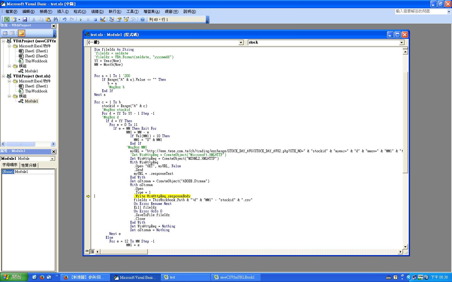

 樓主| 發表於 13-10-17 20:42 | 顯示全部樓層
本帖最後由 阿俊 於 13-10-17 20:45 編輯
ju1218 發表於 13-10-17 19:39
Sub stock(seldate As String)............ 這句肯定是錯的
seldate 是個日期 的資料
剛才又試了一下,好像是沒存好就執行才會這樣 ju1218 大大說的對,改完後再儲存一次就可以執行了。
感謝大大,不過這一段改好了,接下來的另一段又有問題。可以再請各位大大提供一下寫法嗎??
test.7z (11.66 KB, 下載次數: 390)
錯誤區
錯誤區
