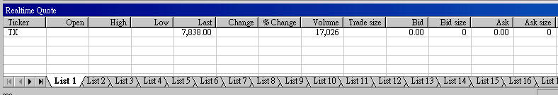

如附件圖所示,使用 DDE 方式取得資料, 從 Realtime Quote 上有看到 Volume 資料進來
可是我想在 Chart 上弄出 volume ,卻都是沒有數據
是不是設定問題啊?
(我只有設定抓 DDE Last, DDE Volume)

 樓主| 發表於 10-3-23 15:31 | 顯示全部樓層
回復 2# 綠茶妹
補充說明,我是用EXCEL處理兩個報價軟體後,以EXCEL當作DDE source
AmiBroker 部分只設定抓 Last, Volume
數據抓的過程Chart上面就只有 Price (這個是 Last 進來的),並沒有 Volume
然後我新開的Chart把 price, volume 拉出來,也是只出現 price
所以.....不知道哪裡有問題?
還是說我改天試試看不用EXCEL, 直接用券商報價軟體試試看
再來回報狀況!

 樓主| 發表於 10-3-25 10:27 | 顯示全部樓層
測試回報
經過昨天的測試,發現只要補上設定抓 Last Size後,
就可以弄出 Volume 數據了。
不過數字卻不是正確的,這就有給他比較傷腦筋了...

AB是自動累加成交單量..所以只要提供lastSize...也就是Trade size要跳動..
因此提供Volume 總成交量..不會取此資料運算..
發表於 12-8-1 09:31 | 顯示全部樓層
我有把Volume的欄位改到lastSize了.真就可以開始累積Volume了
