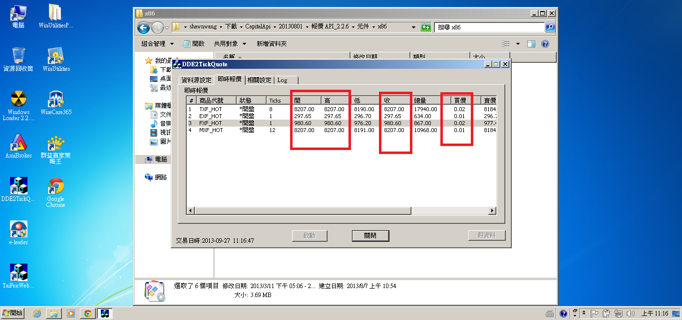

各位好,想詢問一下ABTW接群益API的問題
我按照Kilroy兄的教學設定,使用ABTW接收群益的API即時報價
重新裝了好幾次還是一樣的問題
出現下列圖片問題
1.開 收 高 都是固定不會動
2.買價只有小數點
3.只有買價 數量 TICK有在變動
使用群益的API的工具去查詢,感覺API的是沒啥問題,好像是ABTW接收報價欄位好像偏掉了
但不知道如何去改ABTW的設定,想請問是否有人是否有遇過類似的問題??
我作業系統為WIN7 32BIT ABTW與群益報價API皆為今天下載的
發表於 13-9-27 12:33 | 顯示全部樓層
換舊的群益API 的DLL吧。
舊的群益API,編譯時啟用了4BYTE對齊的功能,造成他的資料struct跟他說明書上的不同。只是我也不曉得要跟誰反映,只好依他,把錯的當對的用,日子就順順的過下去了。
沒想到幾年過去,他們新的DLL修正了這個4BYTE對齊的問題,現在反而變成我的程式有問題。

 樓主| 發表於 13-9-27 12:43 | 顯示全部樓層
wldtw2008 發表於 13-9-27 12:33
換舊的群益API 的DLL吧。
舊的群益API,編譯時啟用了4BYTE對齊的功能,造成他的資料struct跟他說明書上的 ...
wldtw2008 兄,謝謝你的回應,原來是這麼一回事,我再去找看看有沒有舊的api來用
 樓主| 發表於 13-9-27 13:05 | 顯示全部樓層
sqs 發表於 13-9-27 12:43
感謝網友Rudy哥提供
因為GOOGLE都找不到比較舊的版本,先上傳到這給有需要的人使用
剛測試過與群益策略王比對,應該是正常了 CapitalAPI2.24.zip (921.72 KB, 下載次數: 388)
