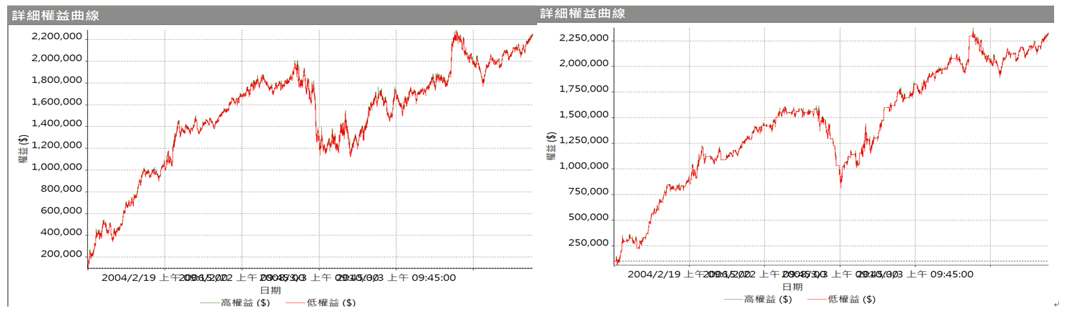

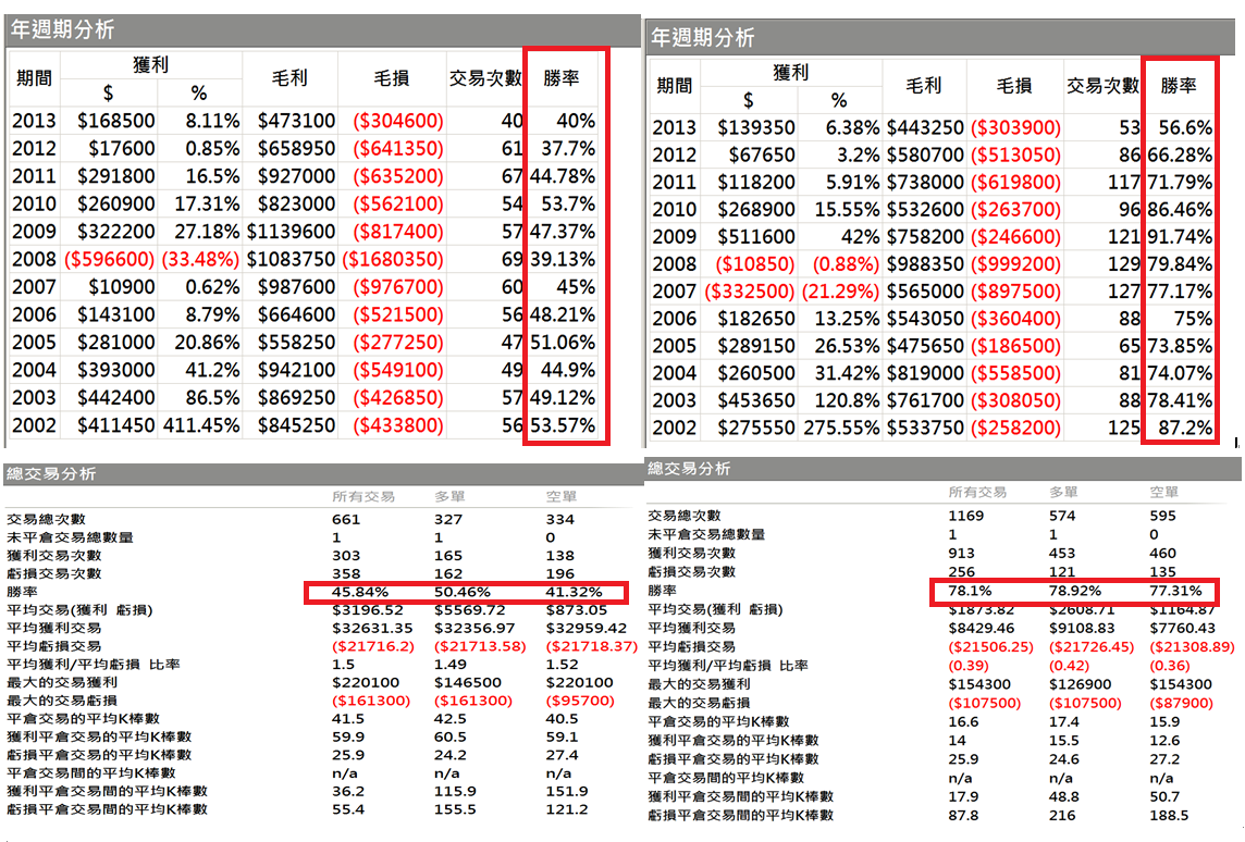

我最近在開發一個策略, 把它多加了一行程式碼之後,
績效變化不大,勝率卻大大改變.
本來勝率只有45%(左半圖),
加了一行程式後卻意外上升到78%(右半圖)
「如果這個不是」奇蹟;
「請問什麼才是」奇蹟!
基於善意,恕我無法公佈那一行程式碼,
以免被有心人製造這個勝率,拿去招搖,
而使陷於勝率迷思的普羅大眾迷惑上當.
(1元當作打字製圖工錢,也當作filter)

勝率七成太強了!! 聖杯差不多也就是這樣而已
googleandy + 2 確實是七成以上的勝率。
發表於 13-9-17 22:20 | 顯示全部樓層
逆勢策略?您加的程式碼是有關停利方面?
googleandy + 2 太強了
發表於 13-9-17 22:24 | 顯示全部樓層
容小弟我猜猜樂, 看起來是多了個停利,....

發表於 13-9-17 22:29 | 顯示全部樓層
我猜大大應該是加停利的部分,因為交易次數變多,平均獲利變小,平均交易k棒也變短。如果是波段單,我會試著把加碼放進去,試著在第二根k棒符合加碼條件時候,再進一單,出場時就全出。有勝杯真好,大大加油。
權一郎 + 1 爲什麼我只有靠北
googleandy + 2 太強了
 樓主| 發表於 13-9-17 23:16 | 顯示全部樓層
tanym0131 發表於 13-9-17 22:29
我猜大大應該是加停利的部分,因為交易次數變多,平均獲利變小,平均交易k棒也變短。如果是波段單,我會試 ...
百分之百正確!分析有條有理,邏輯也很清晰,佩服!

我再猜  外加一個重點
應該是停利出場後
馬上又進場了吧 表面有停利 其實沒有

發表於 13-9-18 13:29 | 顯示全部樓層
我覺得如果回測沒失真的問題,本策略可以用,且壽命很長,因為MDD很大
大家使用策略有個壞習慣,難怪程式交易賺不到錢,
證期權實單交易紀錄,可以看到不少人沒有再持續的貼單了,人為了面子,大都只貼賺錢的
做的策略有以下三個條件,是很危險的事
1.一定要每年賺錢
2.策略曲線要很穩定成長
3.MDD要很小
如果這樣的策略有overfitting的現象,使用上述三個條件,保證長期賺不錢,甚至會穩定的被巴的賠錢,績效曲線右邊未來呈八字形的機率高!
