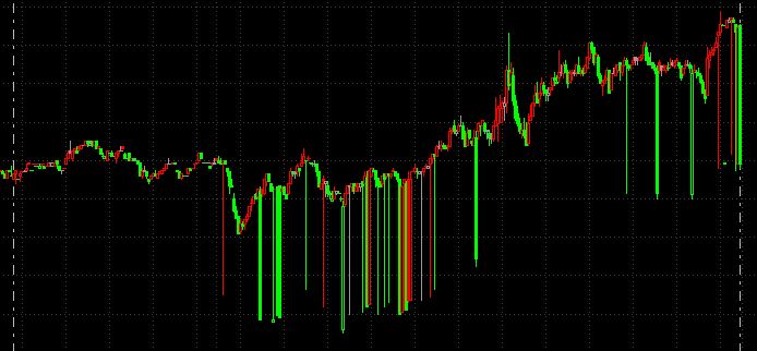

如圖 這是小DJ 的K棒 我看了看其他的軟體並沒有這樣 我有試過 從接收資料那邊 清理快取 可是沒有用
也試過編輯資料把九月份的給刪掉 還是這樣
請問我因該怎麼樣才可以讓他接收到正確資料呢?
謝謝

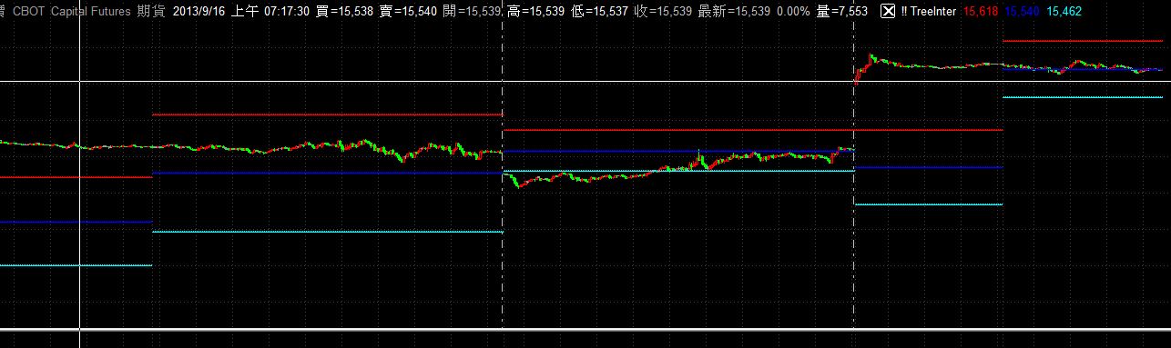

另外想請問一下 我用昨天高和昨低 做了一個線 但是 她會發生在一天內會有兩次變化
我因該怎麼弄才不會這樣發生呢?
發表於 13-9-16 20:05 | 顯示全部樓層
這應該比較可能是  資訊源端  的問題~高低價出現異常高或低 但卻有成交量的情況
過一陣子 如果情況沒有改變  有可能 需要換 資訊源  或反應給 資訊源端 改善~
ps.另外 刪除資料 需要把ticks和minutes資料  同時刪掉
參考參考~

 樓主| 發表於 13-9-16 20:19 | 顯示全部樓層
jodo 發表於 13-9-16 20:05
感謝
在刪掉分鐘和tick後就復原了
那麼請問
因為小DJ 是24小時的商品
所以導致我一天內有兩次變化到三次 (昨高昨低)
因為她計算好像是收盤一次 然後24點一次改變
有沒有辦法可以讓他 不要這樣呢?
發表於 13-9-16 20:27 | 顯示全部樓層
英國流浪漢 發表於 13-9-16 20:19
感謝
在刪掉分鐘和tick後就復原了
不曉得 這會不會是   程式碼 關於 定義  何謂高低點  的問題 ~
參考參考~

 樓主| 發表於 13-9-17 20:54 | 顯示全部樓層
jodo 發表於 13-9-16 20:27
參考參考~
我想 因該是因為mc 把今天開盤和12點當作兩天不同交易日
我想請問的是 不知道有沒有辦法能避免這樣呢? 就是說讓她明確的知道 交易時間是04點到隔天的04點 而不是 04點到12點 然後12點到04點 這樣子
發表於 13-9-17 21:39 | 顯示全部樓層
英國流浪漢 發表於 13-9-17 20:54
我想請問的是 不知道有沒有辦法能避免這樣呢? 就 ...
或許你可以新增一個日線的小道瓊商品當成data2然後把它隱藏
並在程式裡面用data2去抓昨日高低點,或許比較單純

 樓主| 發表於 13-9-17 21:54 | 顯示全部樓層
roder 發表於 13-9-17 21:39
並在程式裡面用data2去抓昨日高低點,或許比較 ...
好像這也是好辦法 怎麼之前都沒想到過~
不過就是有點麻煩
因為有好幾個時間都要設定... 不過在找到解決方法這可能是最好的辦法了吧
