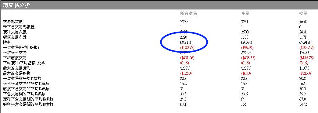

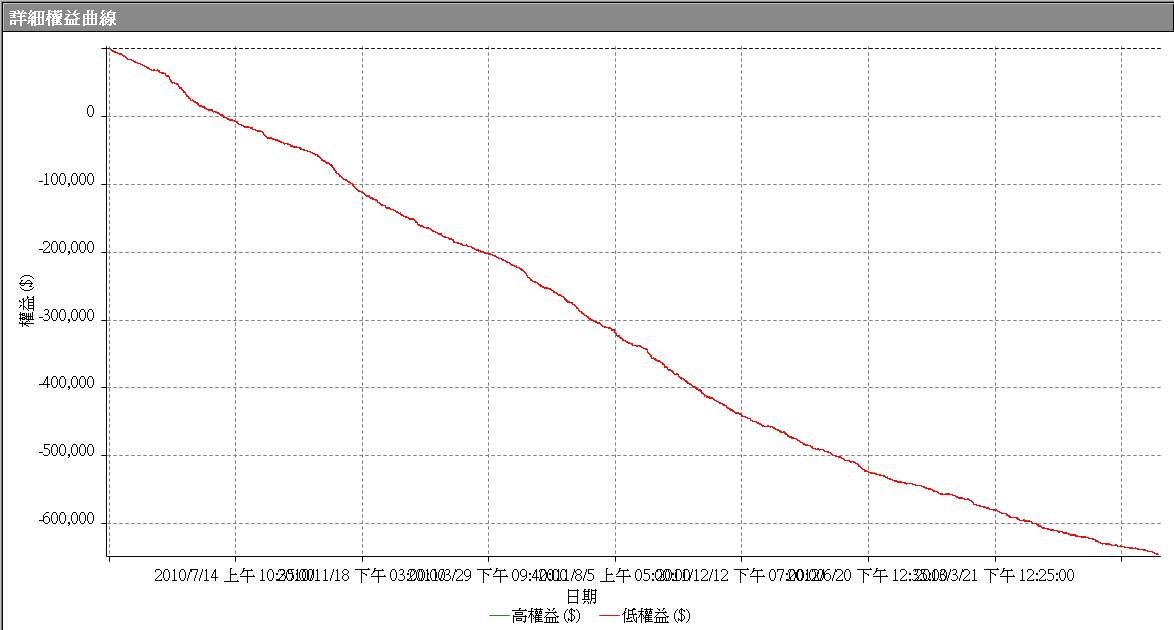

 樓主| 發表於 13-9-13 15:19 | 顯示全部樓層
發表於 13-9-13 15:21 | 顯示全部樓層
回測時間 2010.3.1 - 2013.9.13
因為沒有人要告訴我用幾分K 所以我隨便選了5分K
手續費 設 0 (哈哈)
均線 34MA
停利 6點
停損 48點
SAR參數 AfStep( 0.02), AfLimit( 0.2 )
發表於 13-9-13 15:23 | 顯示全部樓層
看來 勝率68%卻賺的不夠賠
超級美少女 + 2 你給我一刀比較快..!!

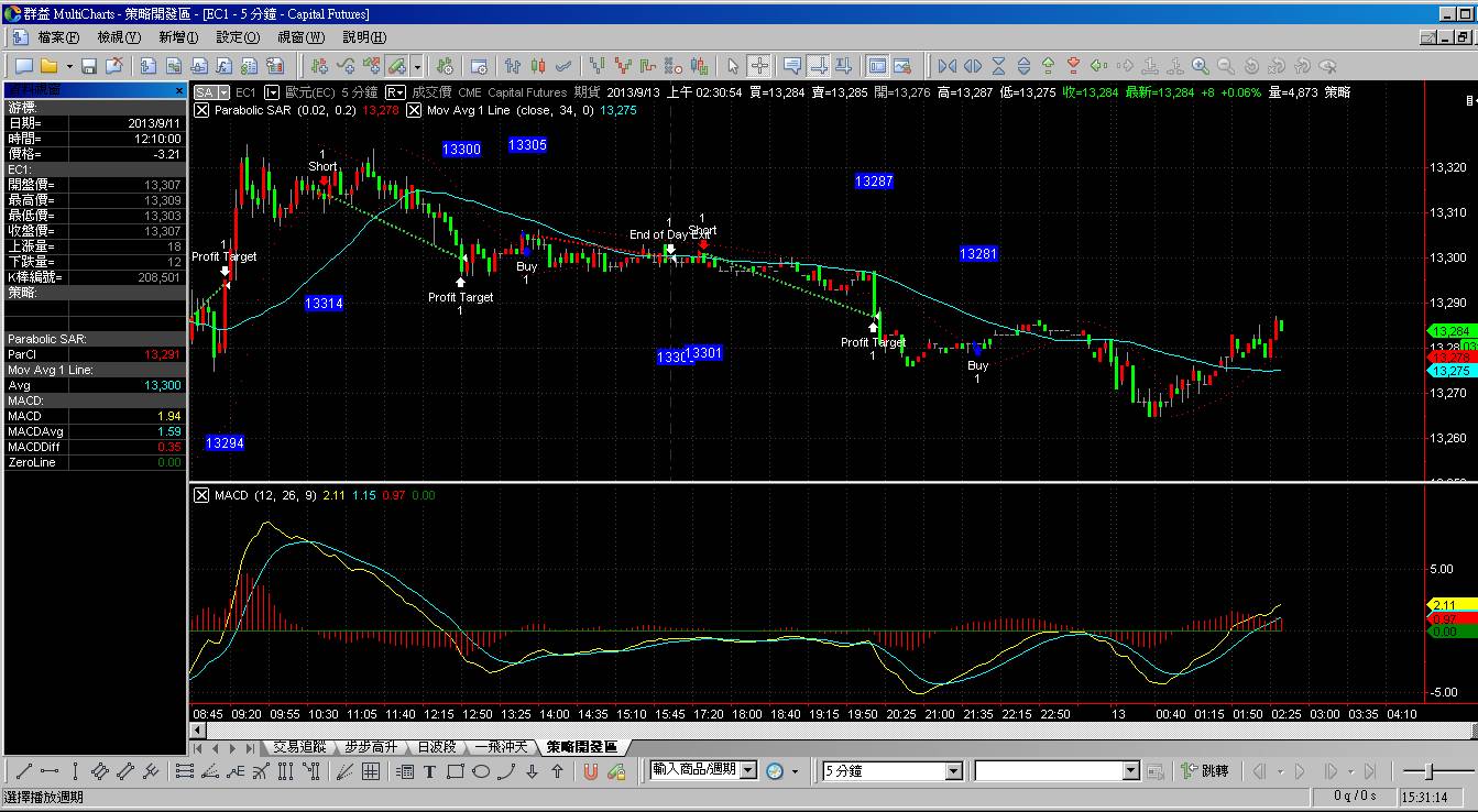

 樓主| 發表於 13-9-13 15:24 | 顯示全部樓層
selene 發表於 13-9-13 15:21
手續費 設 0 (哈哈)
有 K 線圖,顯示買賣訊號嗎?

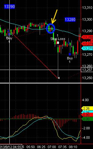

發表於 13-9-13 15:33 | 顯示全部樓層
K線圖我也正在檢查,進場點有些問題,當指數小於SAR時,均線可能還在很遠的地方,我卻進場了...
是不是要等它靠過來?
 樓主| 發表於 13-9-13 15:41 | 顯示全部樓層
本帖最後由 超級美少女 於 13-9-13 15:43 編輯
selene 發表於 13-9-13 15:33
是不是要等它 ...
我的 SAR 參數 是 0.02 - 0.02
你的 buy1, 很顯然 價格在 SAR 底下,不可能做買進
股價在 SAR 上方,做多。
股價在 SAR 下方,做空。
做多買點:碰均線買,6點停利
做空賣點:碰均線賣,6點停利
發表於 13-9-13 15:43 | 顯示全部樓層
例如這筆 2013.9.12  04:55  指數大於SAR 我就跳進去了
是否應該等指數爬到均線上方 再下來摸到均線(黃色箭頭處) 再進場 ??
 樓主| 發表於 13-9-13 15:47 | 顯示全部樓層
本帖最後由 超級美少女 於 13-9-13 15:50 編輯
selene 發表於 13-9-13 15:43
是否應該等指數爬到均線上方 再下來摸到均線(黃色 ...
請注意看均線(黃色)都在 SAR 中間~
以上圖最後面,價格往上先碰到均線,(下空單)
若再碰到上方 SAR., 轉多,價格往下碰均線(下多單)
