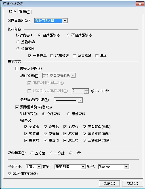

大家好,想請教一個問題,有關盤中委買賣及成交的筆數,張數均差等資料DDE來源問題。
就我所知,大盤的委買賣均等資料可以分為整體市場(含股票,基金,認購/售權證等一起算),也可以只看股票市場。我的富邦e01就可以選讓我要看哪些市場。
不過當我使用DDE拉資料,卻不知道該怎樣只拉股票的委買賣資料,我找半天,只看到有整體市場的資料,有人有拉過DDE只看股票的委買賣資料嗎?
謝謝。

嗯嗯嗯,謝謝大大回覆。對於個股的委買賣資料,可以透過DDE。我想要的是所有股票(上市)的總委買賣(不含基金權證)資訊。
之前法意有po文關於大盤委買賣資訊正確性,所以後來軟體都有另外提供修正後的委買賣(只含股票),但對應的DDE卻好像沒有!
