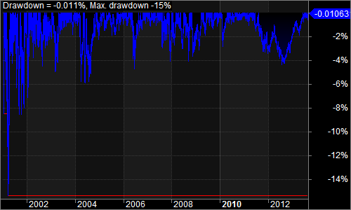

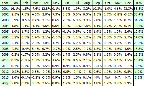

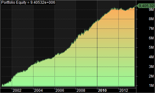

Hi,
下雨天,無聊時間多,小弟看完黃會長的圖,來一個 "山寨版" 的
順便跑了一下回測
參考看看了,謝謝~~

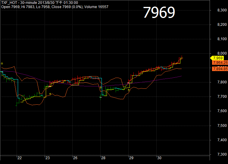

不知版主的指標可否分享,謝謝!!
 樓主| 發表於 13-9-1 22:59 | 顯示全部樓層
kilroy 發表於 13-9-1 17:44
Hi,
請問你是用甚麼軟體寫的?
發表於 13-9-1 23:02 | 顯示全部樓層
黃會長 發表於 13-9-1 22:59
請問你是用甚麼軟體寫的?
Hi,
小弟是用 AmiBroker 做的
因為剛好看到版主您所貼的圖上
有幾個東西小弟還算略知一二
花了半小時拼湊一下,做出來的
條件就是 open 站上 階梯、通道、均線 就進場多單,反之亦然
參考看看了,謝謝~

發表於 13-9-8 12:55 | 顯示全部樓層
回測看起來很不錯,研究看看!
發表於 13-9-13 19:21 | 顯示全部樓層
這回策績效真好, 請問 K大 手續費加滑價是設多少?
kilroy + 2 手續費稅單邊70,滑價單邊5點
