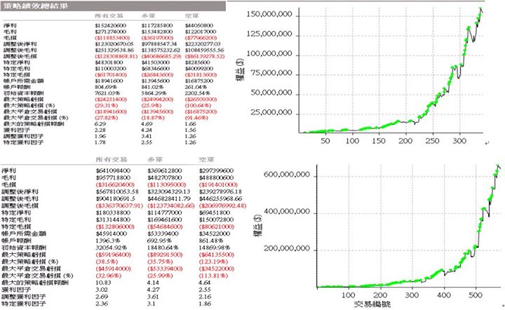

582737_515210705166876_1508002825_n.jpg 昨天花了時間將之前寫的Position Sizing重新再修正,從yuting字面的定義是應該要有加碼(面進),而不是單純的進出(一進一出),花了很多時間研究,最後的結果就像相片中所示,但是從績效中我沒辦法看出它的好處....有人可以教我怎麼評估PZ的績效嗎?

  • 曾永政 下方是一近一出,上方式加碼(面進)嗎?
    1月19日 7:52 ·

  • Elton Huang 上方是一進一出,下方是有加碼模式
    1月19日 10:09 ·
  • Elton Huang 從績效圖中我只能看到回落有縮小,賺錢加碼時很爽,如此而已....但是真的能有效避開系統無效嗎?這點我比較存疑!!
    1月19日 10:14 ·
