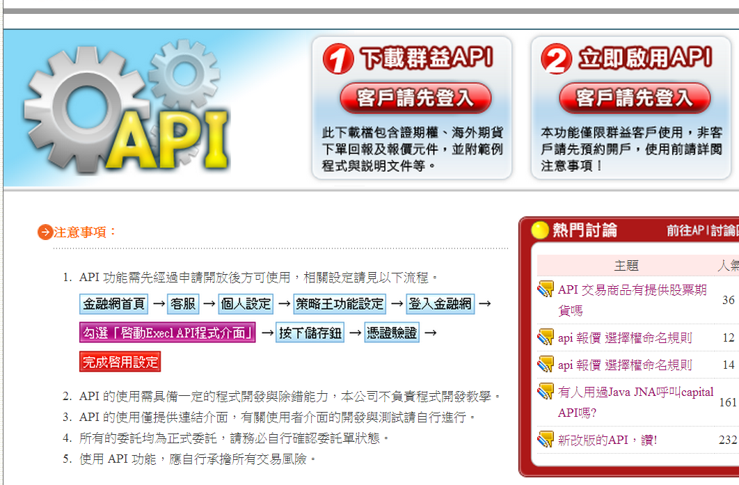

發表於 13-8-30 14:40 | 顯示全部樓層
請問有開啟 API 了嗎
參考看看了~~
 樓主| 發表於 13-8-30 14:53 | 顯示全部樓層
有啊,我可以用範例程式下單跟報價了,就是下單大師不行

 樓主| 發表於 13-9-2 13:31 | 顯示全部樓層
修改了一下 config.ini後,得到order.log如下,難道是分公司代碼F020002不對?是照著下單大師的指示填的
  1. 2013/09/02 13:21:42.367 CERT ID:H123456789   BeginDate: 2013-05-01 08:24:28  EndDate: 2014-05-01 23:59:59
  2. 2013/09/02 13:21:42.813 主機: https://order10.capital.com.tw/ap2005/new_trade.php
  3. 2013/09/02 13:22:40.300 ERROR: F020002capital is invalid
複製代碼
