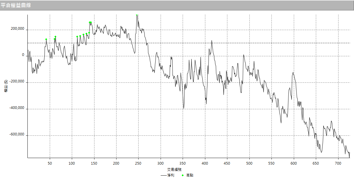

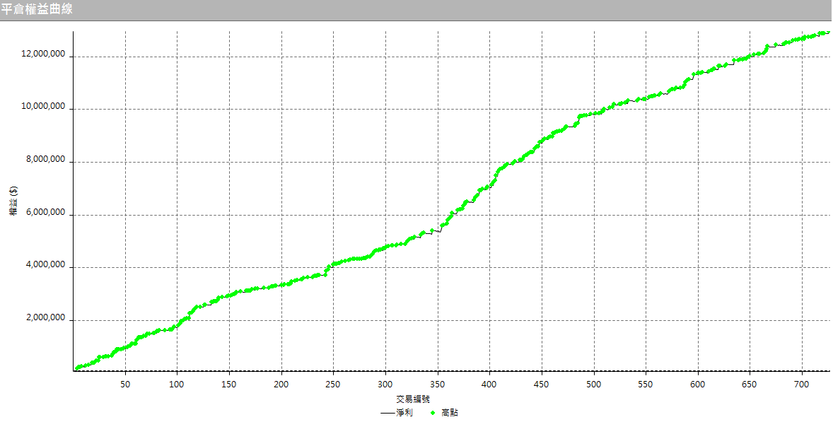

 樓主| 發表於 13-8-10 23:22 | 顯示全部樓層
本帖最後由 andy90071 於 13-8-10 23:23 編輯
一直想從K棒裡找答案
原來答案就在公式中,例如HA的O
haOpen = (haOpen (前一日) + haClose (前一日))/2
若將前一天的haO,haC做換算,得到今天的haOpen可能得到7950,
如果設定在HA中做開盤買進,則買在7950
但真實市場開盤並不會在7950,造成回測的誤差
若帶入真時的K棒中,則
原來是誤會
