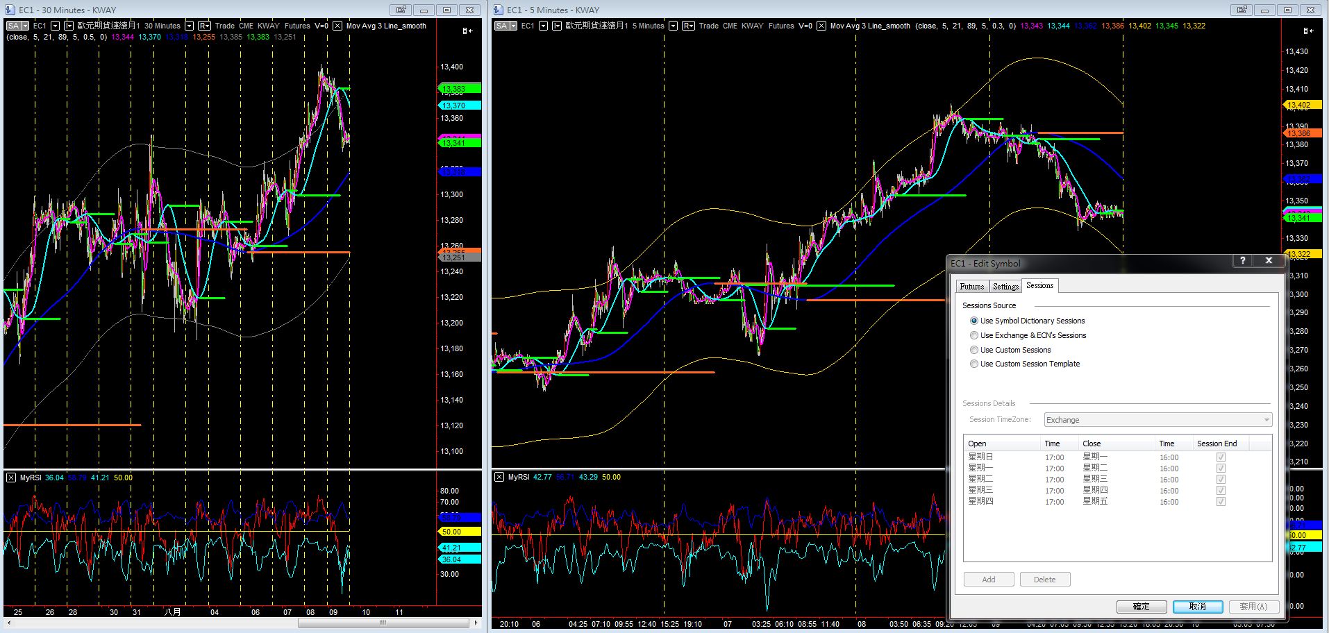

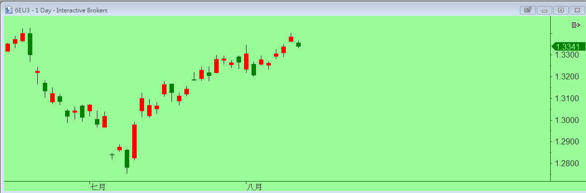

小弟用MC+IB的資料源, 昨天設定半天改來改去
仍是出現跳空的問題沒改善~被小弟搞得像台指一樣
最後畫面的時間設定應該是正常的才對呀....奇怪了

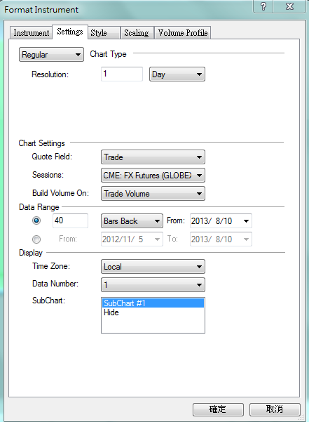

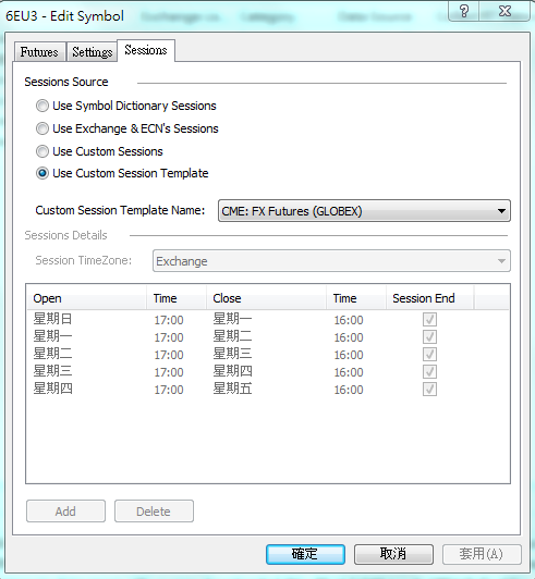

本帖最後由 lantis 於 13-8-10 14:56 編輯
Symbol Edit 及 Format Instrument
試試 Custom Session Template : CME: FX Futures(GLOBEX)

 樓主| 發表於 13-8-10 23:39 | 顯示全部樓層
lantis 發表於 13-8-10 14:54
謝謝Lantis大, 小弟試了還是不行, 不知道什麼原因~

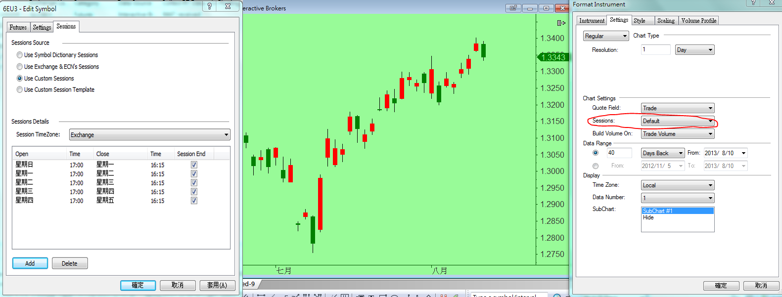

抱歉下午沒討論到那些內容我就先行離開了
剛打開我的 歐元 沒有看到有跳空的問題
附上我的設定給你參考
我直接用的是 報價商的設定

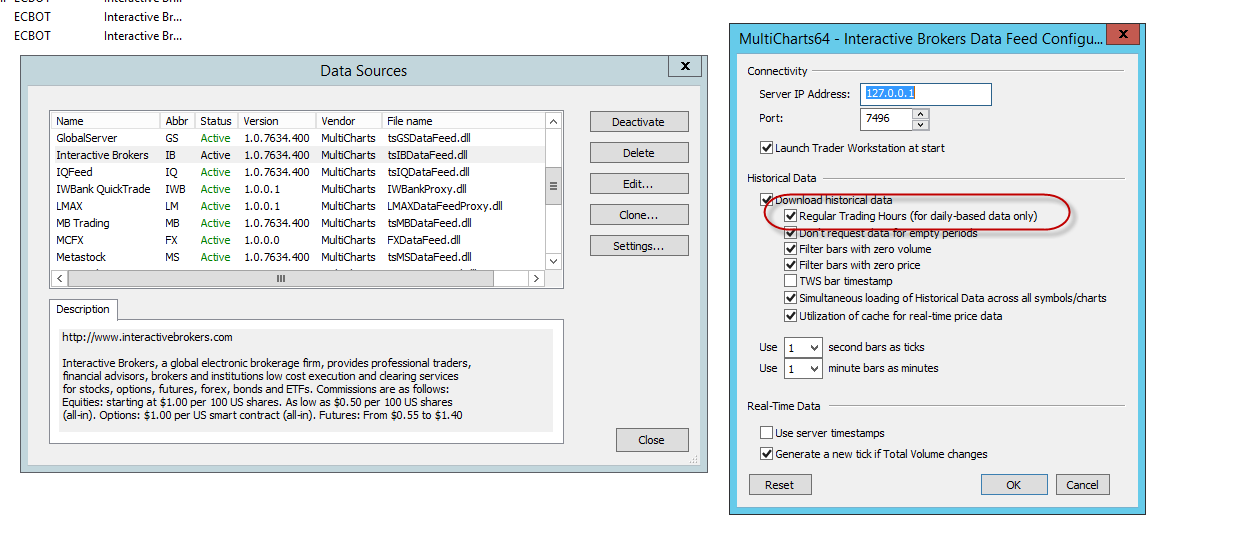

本帖最後由 MTK 於 13-8-11 16:29 編輯
Rules 發表於 13-8-11 01:40
嗚嗚....第一次遇到MC問題就頭大
我嘗試改了十幾次....
在QMTools/Data Source
找到Interactive Brokers/Settings
在"Rrgular Trading Hours(for daily-based data only)"選項裡不要打勾
記得要先把QM裡的DATA先刪除再補資料

 樓主| 發表於 13-8-11 21:47 | 顯示全部樓層
本帖最後由 Rules 於 13-8-11 21:48 編輯
MTK 發表於 13-8-11 16:22
在"Rrgular Trading Hours(for daily-based dat ...
M大真厲害~您是如何發現那個小設定的??
我改了所有的時間設定都沒有用, 只有把這個選項取消後
改時間才有用~
