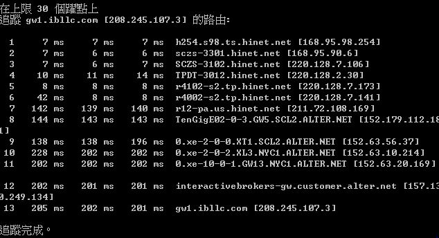

 樓主| 發表於 13-7-28 08:21 | 顯示全部樓層
TrendRover 發表於 13-7-28 05:55
把tracert貼上來大家比一比看看.只有三個datafarm 連?應該是你沒有symbols是其他交易所的關西. ...
1     7 ms     6 ms     6 ms  h254.s98.ts.hinet.net [168.95.98.254]
  2    68 ms     6 ms     6 ms  tyfo-3301.hinet.net [168.95.94.2]
  3    10 ms    10 ms    11 ms  220-128-8-170.HINET-IP.hinet.net [220.128.8.170]
  4     9 ms    11 ms    10 ms  tpdt-3011.hinet.net [220.128.8.82]
  5     7 ms     7 ms     7 ms  r4102-s2.tp.hinet.net [220.128.7.153]
  6     7 ms     7 ms     7 ms  r4002-s2.tp.hinet.net [220.128.30.253]
  7   140 ms   137 ms   137 ms  r12-pa.us.hinet.net [211.72.108.121]
  8   136 ms   139 ms   138 ms  TenGigE02-0-3.GW5.SCL2.ALTER.NET [152.179.112.18
1]
  9   136 ms   136 ms   136 ms  0.ge-2-3-0.XT2.SCL2.ALTER.NET [152.63.56.33]
10   199 ms   198 ms   198 ms  0.ae1.XL4.NYC1.ALTER.NET [140.222.226.33]
11   197 ms   197 ms   198 ms  0.xe-9-2-0.GW13.NYC1.ALTER.NET [152.63.4.145]
12   200 ms   200 ms   200 ms  interactivebrokers-gw.customer.alter.net [157.13
0.249.134]
13   201 ms   200 ms   200 ms  gw1.ibllc.com [208.245.107.3]
大家的PING又是多少呢?
這是在早上測的,晚上或開盤時間也來測看看
幾百PING是要我做長線就對了.....

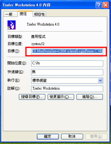

發表於 13-7-28 11:31 | 顯示全部樓層
stevenchen 發表於 13-7-28 11:04
斷線,網路速度慢,報價卡住後又爆衝
這三者的問題都不一樣
不能混為一談
參考以下這篇文章
http://www.coco-in.net/thread-26782-1-2.html
因為之後IB報價都沒問題
我也沒試過這篇文章的作法
有網友要試一下嗎?
看改一改是否有效
就是TWS執行檔, 按右鍵->內容 , 目標值, 有一長串數字, 看改了有沒有效?
可以再加上:(有疑慮請 google 每一行,這些都是 JVM 的參數)
-XX:+UseParNewGC               <--- 使用新的平行處理 garbage collector.
-Xms1024m                          《---- 開始最低memory size
我對Java Machine不懂
還是請下面網友幫忙

發表於 13-7-28 15:54 | 顯示全部樓層
本帖最後由 TrendRover 於 13-7-28 16:10 編輯
crixus777 發表於 13-7-28 08:21
  2    68 ms     6 ms     6 ms ...
我們在國內都是19ms 而已,你的飆到68ms!那裏有問題.
我的如下:
在上限 30 個躍點上
追蹤 gw1.ibllc.com [208.245.107.3] 的路由:
  1     1 ms     1 ms     1 ms  DI-624S [192.168.1.1]
  2    18 ms    17 ms    18 ms  tp240-56.dialup.seed.net.tw [139.175.240.56]
  3    17 ms    17 ms    17 ms  192.72.142.60
  4    17 ms    18 ms    17 ms  R121-129.seed.net.tw [192.72.121.129]
  5    22 ms    21 ms    56 ms  R57-157.seed.net.tw [139.175.57.157]
  6    20 ms    20 ms    20 ms  R58-201.seed.net.tw [139.175.58.201]
  7    22 ms    22 ms    22 ms  h118-192-72-155.seed.net.tw [192.72.155.118]
  8    21 ms    22 ms    21 ms  xe-4-0-0.r01.taiptw01.tw.bb.gin.ntt.net [61.58.33.213]
  9    20 ms    20 ms    21 ms  ae-1.r00.taiptw01.tw.bb.gin.ntt.net [129.250.3.206]
10    50 ms    51 ms    50 ms  p64-7-1-1.r24.tokyjp05.jp.bb.gin.ntt.net [129.250.4.16]
11    50 ms    50 ms    60 ms  ae-12.r20.tokyjp01.jp.bb.gin.ntt.net [129.250.6.187]
12   162 ms   146 ms   143 ms  as-1.r20.sttlwa01.us.bb.gin.ntt.net [129.250.4.189]
13   146 ms   142 ms   154 ms  ae-1.r05.sttlwa01.us.bb.gin.ntt.net [129.250.5.47]
14   154 ms   153 ms   160 ms  0.xe-11-3-0.BR3.SEA1.ALTER.NET [204.255.168.37]
15   216 ms   230 ms   213 ms  0.xe-2-0-2.XL3.NYC1.ALTER.NET [152.63.10.214]
16   222 ms   222 ms   219 ms  0.xe-8-2-0.GW13.NYC1.ALTER.NET [152.63.4.137]
17   218 ms   215 ms   229 ms  interactivebrokers-gw.customer.alter.net [157.130.249.134]
18   218 ms   216 ms   215 ms  gw1.ibllc.com [208.245.107.3]
追蹤完成。
我的是seednet的.
seednet以前愛04:00開始關機維修,我反應過後有點改善.
