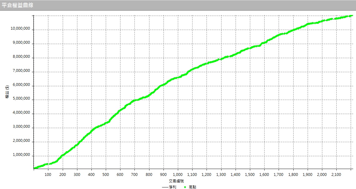

發表於 13-7-28 01:12 | 顯示全部樓層 |閱讀模式
平常小弟都是用秒線...定量線來玩MC...
突然看有有人提到RENKO....玩一下發現有陷阱..
後來再玩新價線.....我哩.....陷阱更大...
隨便一個均線上兩連紅作多....均線兩連黑做空.....
做出神單了........這要是實單會有效....我頭剁下來當椅子坐
回測陷阱多....大家要小心呀....
以下是.....不可能的事....所以別問我...

上次看到上面那帖,就想是程式碼的bug還是MC的問題?show 一下設定大家找一下?   我是直接function call renko並沒有你的效應出現啊? 因為renko實驗了一段時間過.

renko是可以濾過雜訊
但相對的......程式上會出現會消失的訊號
再回測時如果停損更小.....會有像小弟po出的假象..
我是不知道renko可不可以開精密回測(小弟是用爛爛的筆電)
不然應該可以看出他的真相..
與renko相比的話......我會比較喜歡定點K線(用10做一根)..
雖然不能有效過濾雜訊.....但....看起來有點像
一樣是可以打破時間觀念...但不容易出現神單....
缺點是....滑價要多加1點....因為一般出現下一根K......
實際上是要多一點才會出現.....所以一定會成交較差的....

這個權益曲線實在很迷人.......

原來我的回測不會有問題是我用正常K線自己計算 RENKO function 而且check 時要注意一定next bar 因為
HCLO全用到時,renko一直變得.
ps:  1. 我喜歡寫自己的function 不想被tools綁架.
      2.跳空的問題影響多大呢?有誰解釋一下
