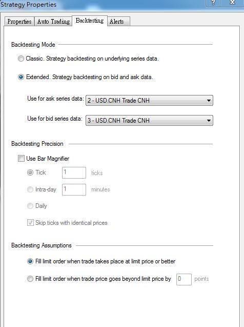

讓我們進入Format Signals => Properties => Backeting分頁
然後Backtesting Mode選擇Extended
然後我們插入bid ask的資料,在data2和data3
去Use for ask(bid) series data就可以選擇了
後你就可以回測出,買在ask賣在bid的績效

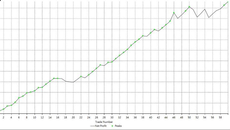

這已經是3個月前的績效了,我也懶的開出來更新了

發表於 13-8-16 17:25 | 顯示全部樓層
可以請問一下
哪一個數列是放在上面 哪個在下面嗎?
買進價格數列 = 買價
賣出價格數列 = 賣價 嗎?
還是 買進價格數列  是指 我會買進的點 所以應該要是賣價?
發表於 13-8-16 17:50 | 顯示全部樓層
試了一下 沒搞錯的話
應該是...
買進價格數列 = 買價
賣出價格數列 = 賣價
吧?
隨便用了一下內建進出場
然後把買賣價反過來以後 本來賠的 便賺的..
應該是因為 反過來變成 買都在買價  賣都在賣價 所以每次都多賺?
應該是吧..
