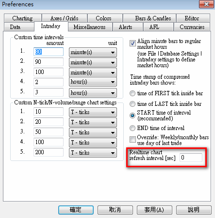

發表於 13-7-25 15:42 | 顯示全部樓層
Hi,
未看先猜
應該是這個地方沒改~~
除此,小弟還習慣在 AFL 裡第一行加上這句
RequestTimedRefresh(1, onlyvisible = False);

 樓主| 發表於 13-7-25 18:52 | 顯示全部樓層
本帖最後由 初心 於 13-7-25 18:55 編輯
kilroy 發表於 13-7-25 15:42
Hi,
未看先猜
真的耶.... 我都照預設值沒更動任何東西......原來還有這個設定........
明天再來試試....我想應該這樣就會正常了....

 樓主| 發表於 13-7-26 16:16 | 顯示全部樓層
在k大的提醒之下, 更改了設定
確實是設定的問題, 只要把更新率設成0秒就可以了
畫面更新速度甚至有時會比 b 還快!
