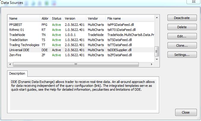

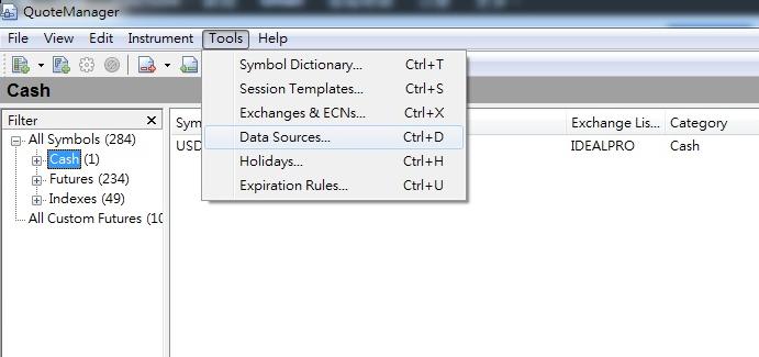

首先打開QoteManager => Data Sources
這裡是連接各個券商的資訊源設定,如果你有用Pats,要特別請pats的人幫你做一些設定
IB的則不用

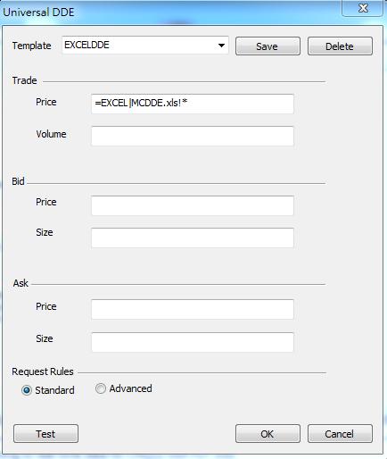

選擇 Universal DDE => Settings
Template的名字自己取
Price "=EXCEL|MCDDE.xls!*"
這裡代表要從檔名"MCDDE"的excel檔收資料,檔名可以自己設

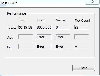

然後按下test鍵
這裡是測試DDE會不會進來,R3C5代表要收excel的E5格子
按下ok
如果有數字,就代表資料收進來了

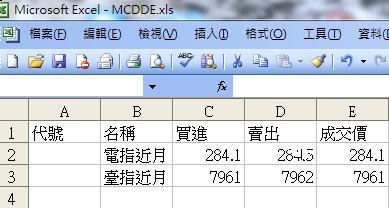

以下是EXCEL的範本

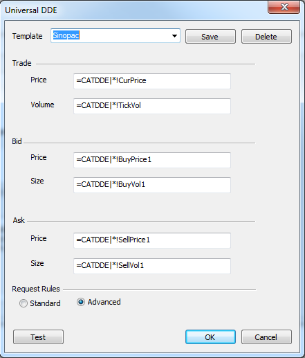

再補充一下直接連接券商下單軟體DDE的範例
下圖是連結永豐eleader的CATDDE
中間我採用萬用字元 到時看你是用什麼商品 直接在新建立symbol時代入eleader的symbol名稱
這樣就不用設一堆啦 然後可以將各家券商的設成不同的Template
然後建symbol時 data source就直接選universal dde 再選到對應的券商
就不用設一堆了
